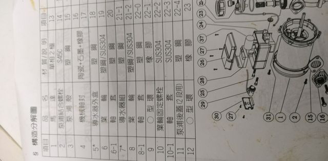

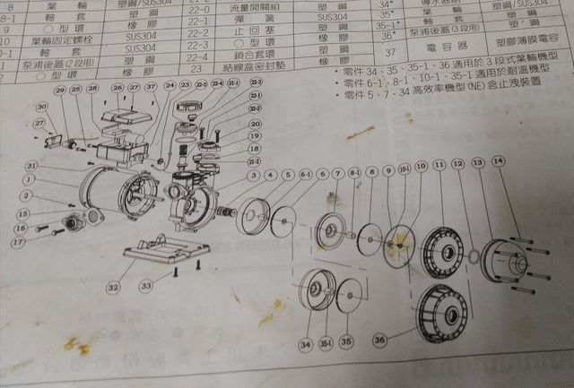

發表於 2021-9-20 23:18:32 來自手機 | 顯示全部樓層
本帖最後由 快樂農夫 於 2021-9-20 23:27 編輯
momo123456789 發表於 2021-9-20 22:27
真神奇!
能否請前輩指點那個部份"導水盤"
是在那部份?
導水盤請參考附件圖片的編號7,
照片是木川KQ200附的說明書的產品構造拆解圖。
我是用螺絲起子拆右側那個壓力室四個螺絲,然後用鹽酸將裡面的水垢溶解掉,然後用十字螺絲旋轉馬達側,原先卡死狀態,鹽酸清洗水垢後再旋轉就可以轉動了,然後將壓力室的蓋子裝回去,接上電源就啟動了。
