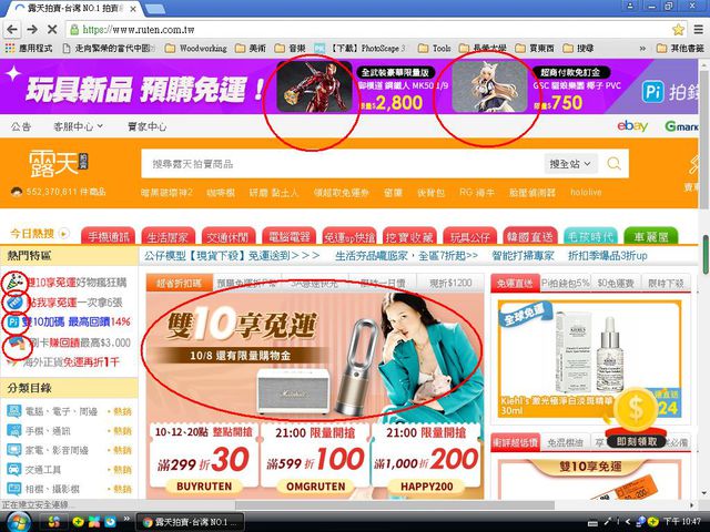

請問這個奇怪畫面是怎麼回事?要如何修正處理?

1. 瀏覽器 版本太老 那個 cert憑證太老過期 或是缺乏新憑證
要把 可以看的瀏覽器的 憑證匯出 然後匯入 就能 ...
謝謝您!
請問:把 firefox的120憑證匯出 匯入系統的ie
有步驟嗎?
想試看看
發表於 2021-10-5 13:15:56 | 顯示全部樓層
momo123456789 發表於 2021-10-4 23:09
謝謝您!
有步驟嗎?
firefox 選項
找到最後面的那個其他選項 跟 憑證清單
然後 就會一長串憑證列表
只要一個一個點上去 就會有匯出選項可以選
選匯出 就會存檔成為一個 crt檔
造出一個資料夾全部 存好全部匯出的crt檔
建議是20個一個資料夾 大概會有四到五個資料夾
然後把 資料夾的檔案全部選取 就會出現 匯入憑證的選項
點下去
就會全部的憑證 開始匯入 然後就是一些警告窗 一一把它點完 就是匯入成功\r

"露天"已修正了之前問題。

edwin9135 發表於 2021-10-6 08:38
"露天"已修正了之前問題。
確實的
剛剛上去看圖片都正常顯示了
