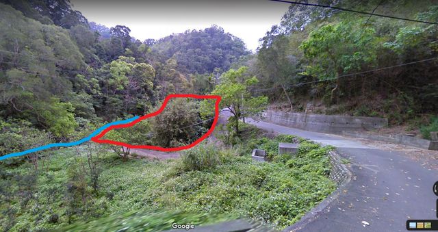

 樓主| 發表於 2022-5-17 22:44:06 | 顯示全部樓層
本帖最後由 kennyshih0918 於 2022-5-17 22:52 編輯
這是10年前google的街景
藍色是小溪,紅色是想買的土地,也請大家幫忙看看
我住台中市區,離家近的土地都已經是天價
所以才找到離家比較遠的地方,謝謝大家幫忙看這塊地的優缺點。

發表於 2022-5-17 23:21:58 | 顯示全部樓層
反弓,又是日照不足的漥地;再找會有更好標的

發表於 2022-5-17 23:33:57 | 顯示全部樓層
先查地目是否為林..是否為山坡保育地..2者有1開發很困難

發表於 2022-5-18 11:35:49 | 顯示全部樓層
臨小溪的漥地要小心...... 可能是易積水瘴癘之地..下大雨有無去看看...馬路上的水會不會往下灌...
先了解買農地的原因為何?
1. 整小平台渡假蓋小資材室用.
    370坪只能蓋不到7坪的資材室且須水保申請,溪邊通常會更嚴格,若想增建,就只能違建..但臨馬路下,無隱私,被看光光..易被檢舉..
2. 純開心農場,種菜種樹用..
    曬不到陽光,溼氣重,植物長不好.
3. 地價付擔的起,實在太便宜,食之無味,棄之可惜...所有缺點都可忍受..只想圓地主夢..
    滿腔熱血,開天闢地...最後被大自然和法規打敗..
我的建議是,買農地,要買安全有價值的土地,再用心專一呵護成自己的桃花源...以後玩膩了讓別人接手,要賣換現金也容易..
多存一點錢,多看一些農地,買好一點有水有電有路的安全農地...要不然就用租的... 如果熱血沒退,再考慮用買的..
有時買錯比買貴還槽榚... 我碰過的幾個案例是... 新手聽仲介畫大餅,買了景觀很美很難開發的素地...美景當前,,素地難開發的缺點都可以解釋變成優點...最後被法規卡住,無法開發,只能養鳥..

 樓主| 發表於 2022-5-18 21:29:28 | 顯示全部樓層
murphy08 發表於 2022-5-17 23:33
是山坡地保育區,農牧用地
