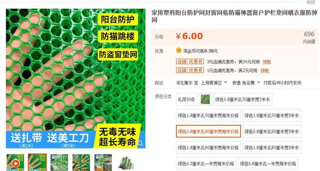

之前想擴大養雞範圍
有考慮在鐵網下半部加上細網(如圖)
你可以參考看看
fruiter + 10 太棒了!
