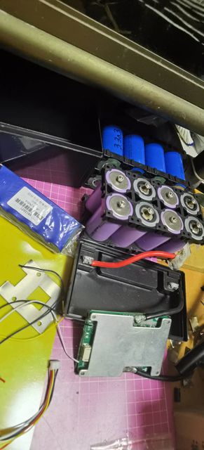

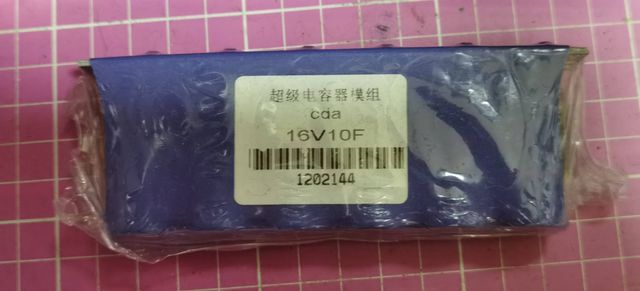

中午太陽大加風力大, 電流強電池受不了, 可以在電池上並聯一個超級電容, 可以吸收突然的大電流, 穩定 ...
謝謝您的提醒!
我的機車電瓶有併聯超級電容輔助啟動計畫,東西都在手邊還沒製作
但是超級電容平常併聯電池基本都是充飽狀態情況下,中午一陣大風襲來瞬間充電電流13V10安培以上灌入,這樣超級電容能吸收瞬間幾秒的大電流嗎?我現在只能用每天充不飽鐵鋰電池的方法頂著先。
手上還有汽車音響用的法拉利電容防止開音響大燈也跟著節拍閃(怕鐵鋰電壓較高不適用也不敢用)

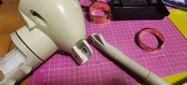

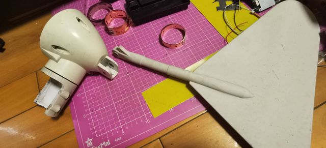

另外也苦惱風機大風偏尾設計,結果導致大風時老愛偏尾不能認真穩定發電。問廠商說把尾巴鎖緊別讓偏尾(那設計這大風偏尾保護是好玩的嗎?)

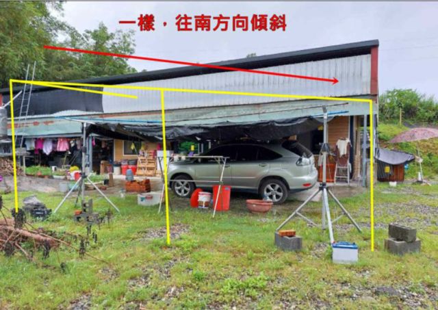

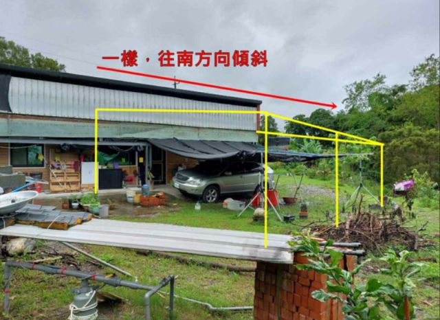

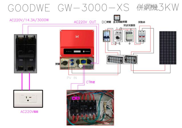

原有鐵皮屋二側朝東西向,板子發電效率不佳(太陽能板朝南較佳),先搭一個太陽能鐵棚,一方面可指定朝南、一方面車子可停在下面遮蔭檔雨。
先計算好太陽能板安裝尺寸面積、再預留之後擴充板子空間即可。
開始DIY~

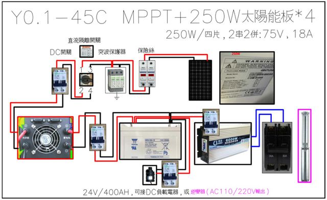

1)確認發電功率需求後,計算板子、主機等規格,後續採購。
2)先用AUTOCAD繪製實際鐵皮屋頂安裝尺寸圖,以利太陽能板支架、固定用壓塊數量計算(側壓、中壓)採購。

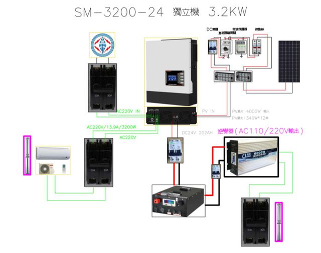

3)電路系统連接圖,接線才不致錯誤。
4)開始安裝太陽能支架、板子與固定壓塊。
太陽能 DIY PART 1
原本傷腦筋的是如何將一片20公斤的板子,搬16片上去皮屋頂,研究了定滑輪、動滑輪等等省錢、省力方式,最後還是用纜繩+梯子斜度,將板子「滑上屋頂」,有點重不過還好,順便運動一下。
(待續~線路佈線、接線、安裝太陽能主機系统)
