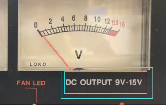

發表於 2023-5-19 15:12:53 | 顯示全部樓層
歡樂小雞 發表於 2023-5-17 11:02
想請問一下...
以前在玩車用型無線電對講機,有台長相類似這樣子的電源供應器,能拿來當機車電瓶充電 ...
威望 +20        歡樂小雞        2023-5-19 13:49        寫得很專業...但是看不懂!
寫了 " 額定 直流電壓 輸出 " 是 9 V ~ 15 V. ( 不是 0 V ~ 15 V )
個人猜測是 ( 因為沒有實體可以測量, 只能用畫面的說明文字去猜 ).... 那個電壓調整鈕, 能夠調整的 " 最低電壓 " 大概就是 9 V. ( 比喻的話 ----> 有些電梯是會停 B3 ~ 15 樓, 有些則可能被設定為....只會停 10 ~ 15 樓 ).
如果是 9 ~ 15 V 的電壓區間限制, 就只能去充 8 V 或是 12 V 的電池. ( 對於 6 V 電池 來說, 9 V 就會太高....因為不宜超過 7.2 V ).
後註 : 剛去查了機車電池, 似乎也都是 12 V 電壓的, 因此... 機車電池 應該也可以充. ( 自己要先 100 % 確定是 12 V 電壓 的 ).
註 : 筆者當然有 一般或說普通重機 的駕照 ( 早年也曾經騎過不少年的 石橋 BS-100 跟 銀狼 125, 都是 打檔車 ), 不過自從 1990 年 之後, 自己就沒有過 " 自己 " 的機車了.
已經連續 33 年, 自己沒有機車 ---> 所以, 早就忘記機車電池到底是多少伏特的了.
歡樂小雞 + 20

發表於 2023-5-19 15:26:49 | 顯示全部樓層
nature4d 發表於 2023-5-19 15:12
感謝大大說明...
如果沒記錯,機車的電池是12V的。
如果沒記錯,右邊的V是可以調整的,可是剛剛試了一下旋鈕似乎沒有作用!以前車用對講機是用12.8V,目前好像定住了...

發表於 2023-5-19 19:05:11 | 顯示全部樓層
歡樂小雞 發表於 2023-5-19 17:03
電池的是12V,充電器電壓調整到多少對電池比較沒有傷害呢?
充電時A的數字降低時表示即將充滿電,這樣 ...
一般的鉛酸電池 ( 不管加水或是不加水 ), 原則上 ( 電池廠商 ) 建議的充電方式 -----
1. 持續 ( 或稱 浮動, floating charge ) 充電 ( 例如 不段斷電系統, 每天 24 小時 都維持在充電狀態 ), 12 V 是由 6 個 CELL 所組成. ( 六格, 每格約 2.1 V = 12.6 V ).
建議的充電電壓是 每格 2.2 ~ 2.25 V. ( 13.2 V ~ 13.5 V ).
2. 均充 ( 或稱 升壓, boost charge ) 充電, 例如汽車, 直流電鑽, 偶爾才用一次的攜帶式照明燈.... 之類使用電池的東西.
充電電壓是每格 2.35 ~ 2.4 V. ( 14.1 V ~ 14.4 V ).
基本上就是, 以 14.4 V 為電壓的上限.
附註 : 電壓調整紐, 假如有問題的話 ----> 去 電子 / 電工 材料行, 找個 " 相同尺寸與規格 " 的 " 可變電阻 "....換掉應該就可以調整了.
不過....必須是要  ---> 具有相關方面 D I Y 的能力.  ( 至少要會使用 電烙鐵 跟 焊錫絲 ).
