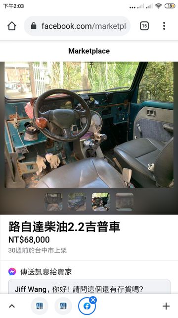

下面這台4wd柴油路自達夠爛吧!裏面都拆光了,還可以在路上跑,還能賣到68000元
https://m.facebook.com/marketplace/item/1161964124547281/
