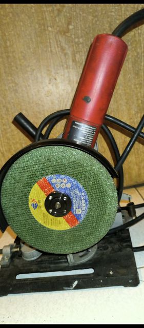

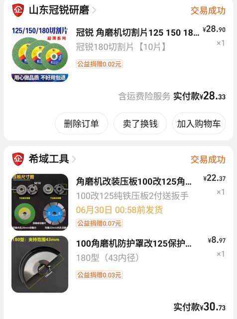

發表於 2023-2-20 23:35:52 來自手機 | 顯示全部樓層
本帖最後由 FlyNews 於 2023-2-20 23:50 編輯
當初怎麼組裝焊上的,就用砂輪那樣拆。
只要可分體就好,不用切掉一大堆。
太長太重才需要切短切斷到適合搬運的長度。
記得戴護目眼鏡…
就4吋的砂輪切斷片,一直換就好。
一片10到15元,可能五六片就解決了。
我是改180mm 6吋的?
