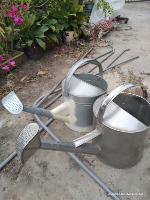

同學 發表於 2023-2-22 08:50
還有一個灑水桶沒漏水,本持著勤儉觀念,還是得了解一下
20年前,一個尿杓加一個灑水桶750,不鏽鋼的可以用 ...
首先那個材質不是不鏽鋼而是錏鉛,20年前的不鏽鋼光焊接就要收非常非常多摳摳,其實現在也是一樣,畢竟焊不鏽鋼不只是要有三兩三。
現在修理(補漏)鉛桶,一小下就要上百元,還是認命一些,使用大量製造的吧...上圖也可以用了十多年了...

 樓主| 發表於 2023-2-22 09:36:43 | 顯示全部樓層
本帖最後由 同學 於 2023-2-22 12:35 編輯
smhu 發表於 2023-2-22 09:20
首先那個材質不是不鏽鋼而是錏鉛,20年前的不鏽鋼光焊接就要收非常非常多摳摳,其實現在也是一樣,畢竟焊 ...
圖上方鍍鋅,下方為不鏽鋼
現在鍍鋅的八百多,不鏽鋼1600
我附近塑膠尿杓都用幾十塊的水勺,拆掉把手蓋子,插竹子就行了
如果不複雜就自己修看看囉!

發表於 2023-2-22 10:19:32 | 顯示全部樓層
m_qqd 發表於 2023-2-21 23:08
如是
小力敲恢復原來樣
用松香油塗上 (一顆或 二顆 土豆大的量 )
那個原本應該是用有鉛銲錫銲接的.
修補可以買有鉛銲鍚及不銹鋼專用助銲劑 (松香只能用在銅, 不銹鋼不行, 銲不上)
或是買不銹鋼專用銲錫絲(內包了不銹鋼專用助銲劑)
加熱可以用大瓦數烙鐵或是瓦斯噴燈!

 樓主| 發表於 2023-2-22 11:37:10 | 顯示全部樓層
ming0722 發表於 2023-2-22 10:19
那個原本應該是用有鉛銲錫銲接的.
修補可以買有鉛銲鍚及不銹鋼專用助銲劑 (松香只能用在銅, 不銹鋼不行, ...
這個方向不錯,我了解看看~~~~謝謝

發表於 2023-2-23 01:58:19 | 顯示全部樓層
本帖最後由 FlyNews 於 2023-2-23 02:07 編輯
不鏽鋼助焊劑+噴燈+焊錫...
聽說烤得夠熱,可不用不鏽鋼助焊劑
或用洗馬桶的無煙鹽酸/洗水垢的檸檬酸,當不鏽鋼助焊劑
焊好後要清洗乾淨。
嫌麻煩,矽利康也行!
應該是中性的,但酸性的較有彈性,
反正只是堵漏而已...
甚至貼丁基防水膠帶也行!
傳說酸性矽利康會侵蝕金屬,
照理乾了以後就不會侵蝕金屬才對!
剛打酸性矽利康侵蝕些金屬,理論上可以咬得更緊。
你可實驗看看!
