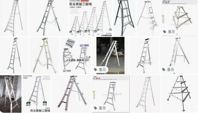

3腳梯的釘腳,那裡買?

其實我那邊要爬的地方不多
偶爾爬上貨櫃頂上修繕
然後以後可能有幾顆樹需要鋸支的話(其實也在考慮買高枝鋸就好)

台製三腳梯 本身的板材就已經很薄了 手用力搞不好還按的下去..
一般都是建議用日製的三角梯會比較好
不過我最近買一個有SGS認證的耐重200kg的台製A梯還滿勇的說......
日本製的一個10呎要19000台製3400..價差好大啊囧
也有考慮是否買個兩折梯就好,有需要在土壤固定就學上方前輩土炮方式@@

發表於 2023-11-8 22:04:53 | 顯示全部樓層
本帖最後由 Zefram 於 2023-11-8 22:09 編輯
dcage123 發表於 2023-11-8 21:20
日本製的一個10呎要19000台製3400. ...
A字梯就是室內用的 室外用 除非地上非常的硬...
A字梯會軟腳 通常都是受力不均才會軟
例如四隻腳共可承重120KG 那在軟爛的泥土上 受力就會變成兩隻腳 或三隻腳時就可能初四了
日製梯 只能說 不是很重 單手可拿
因為鋁擠像齒輪一樣的皺折設計 使得它 輕又安全
要爬樹 買長一點的拉梯就可以啦
高枝鋸是伸越長越重 力矩的關係..一般是建議用高枝鏈鋸 但也要小心夾鋸
改裝梯子 就要搬東搬西 不會比較輕鬆 幾次下來就累了
拿鏟子來說 為啥台製的 一挖石頭就斷裂了...
而日製的金象印 可以用一輩子
原因在此...多次的回火跟熱處理

發表於 2023-11-9 10:29:17 | 顯示全部樓層
Zefram 發表於 2023-11-8 22:04
A字梯會軟腳 通常都是受力不均才會軟
不過看到前面都說農藝梯平衡不對容易倒
我現在反而是在考量到底要不要買它
搞不好還不如用2折梯然後底下墊石板再找人扶著@@
需要爬貨櫃還能打直....

發表於 2023-11-9 11:33:56 | 顯示全部樓層
本帖最後由 Zefram 於 2023-11-9 11:35 編輯
dcage123 發表於 2023-11-9 10:29
不過看到前面都說農藝梯平衡不對容易倒
我現在反而是在考量到底要不要買它
搞不好還不如用2折梯然後底下 ...
你可能是被搞混了....
三腳梯...農用的
A字梯 室內用的
三腳梯 台製比較不安全(寬度較小) 最好用日製  (寬度較大)
A字梯 就室內用的 你底下放石板只會摔更慘而已 因為不是真正的平
不是四個腳 就等於穩
梯子的東西就打電話多比較 10尺19000 可能是網購... 8尺記得上次買也才8000多 自運
你要爬貨櫃 用拉梯就好了..越長越好 越不需要伸長 強度越高

發表於 2023-11-9 11:50:03 | 顯示全部樓層
本帖最後由 dcage123 於 2023-11-9 11:55 編輯
Zefram 發表於 2023-11-9 11:33
你可能是被搞混了....
三腳梯...農用的
A梯四隻腳的我知道,目前就是拿那種加減用
的確碰到比較軟的土會陷下去,都要先踩在低階,踩實了才能爬(還好目前只有4呎)
看前面寫的反而農藝梯在上面重心不穩會倒?那感覺更恐怖@@
因為梯子用到次數應該不多,買來可能用不到百次,而且還要考量存放空間(畢竟就那20呎貨櫃能放東西)
所以會在金額上考量,又希望一把能萬用
拉伸梯好像都得靠牆才能使用
目前在看冠座的農藝梯
或是千萬里的兩折梯(這個離我很近)

發表於 2023-11-9 15:00:56 | 顯示全部樓層
dcage123 發表於 2023-11-9 11:50
的確碰到比較軟的土會陷下去,都要先踩在低階,踩實 ...
那是說明書那樣寫
照說明說的做 是最安全的
但實際能不能站 也是可以 看你敢不敢而已
最上面兩階跟A字梯的最頂端 寬度其實一樣  所以其實是沒差別
只要你不跌都算安全
其實就心理作用而已
我三腳梯借園藝業者修剪 口頭跟他說 他也是聽聽而已 頂端照站
甚至連桿子都沒調整 角度有點歪斜就硬上
反正敢爬的就算贏
實際上爬過兩種梯子 你就會明白 A字梯最危險 動不動就能摔下來
日製三腳梯反而是穩到不行..很難會摔  除非是自己 穿雨鞋 腳滑沒踩好
