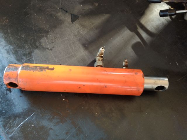

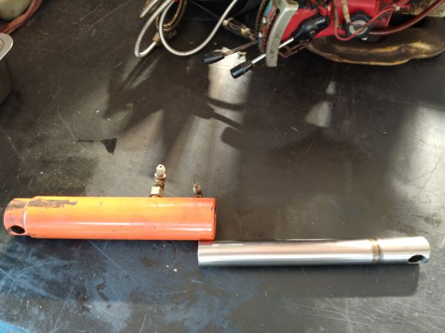

整支拆下
用力一拉~~原來如此~~~哈

內部一樣,密封件無一完整~~~
刮除清洗後,帶去和油封
這個玩一下,那個玩一下!

把油封裝好,組回去,覺得狀況還不錯

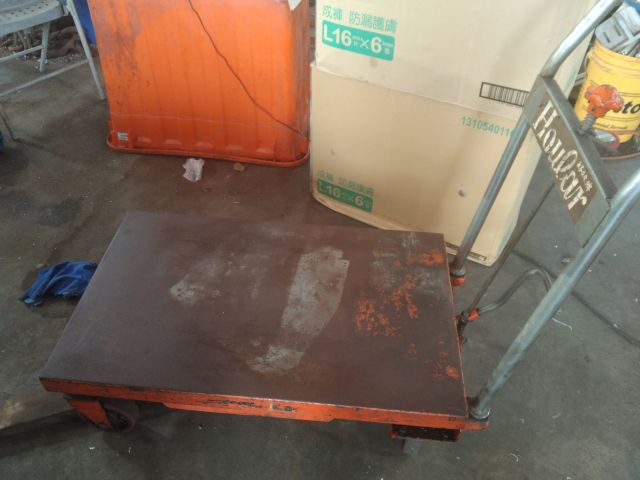

負重約100公斤,24小時後,檯面下降不到1公分,看來滿穩定的

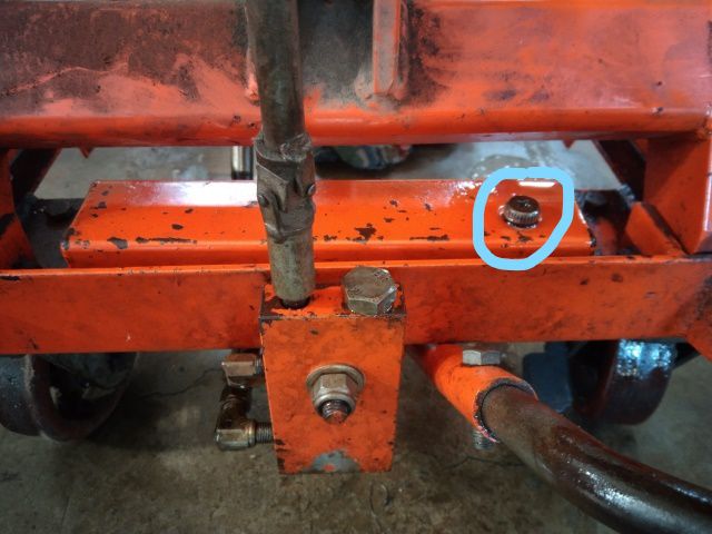

油箱上這顆螺絲似乎不能鎖緊,會造成真空!!!
eastern + 20 或許有通氣作用

是通氣沒錯
螺絲上付一條O型環,讓我手很癢 ,想鎖緊他
我將油箱充滿油,檯面上下幾次後,下停在離最下點約10公分時,再次將油箱加滿(覺得油箱小,怕油不夠~哈哈)
再往上到頂點,往下到10公分處,油箱油溢出,表示內部確實充滿油
我用手把螺絲鎖緊後,把工作檯放到底,油略滲出濕濕的
上升近最終點時,速度變慢,鬆開螺絲聽見氣聲,確實沒通氣,造成真空而打不進油
往復上下幾次後,停在10公分處,油箱由一樣快溢出狀態,表示油多於油箱容量
很奇特~油量多於油箱容量,回油後,多出來的由上哪去,壓縮了嗎?還是流到某的空間??
總歸還是能用了~~謝謝大家

一般油量滿位應該是檯面放到最底部,加到指定滿位即可!
上升後再添加就容易有太多油,會溢出...

檯面最低時,蓋住加油孔,只能分幾次加~~

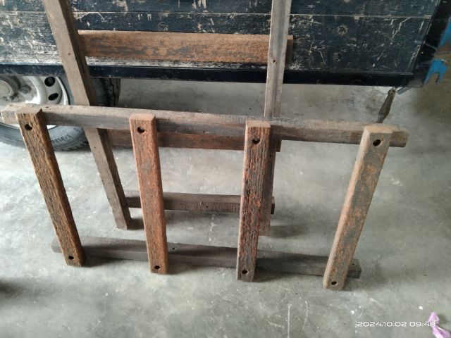

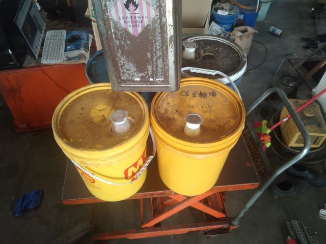

趁颱風天,把沒完成的肥料架,拿出來玩
木架之前完成了,也上了過期的麻油~~哈哈
nature4d + 20 太棒了!
這個玩一下,那個玩一下!
746
32553
 樓主| 發表於 2024-10-3 06:30:21 | 顯示全部樓層

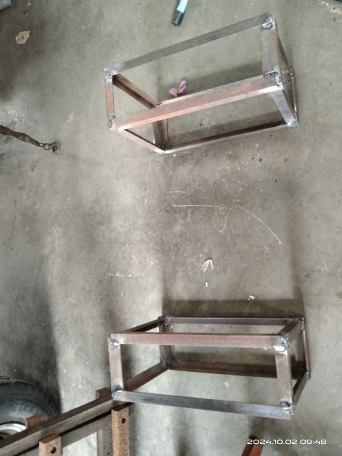

腳架,雖然焊的跟鳥屎一樣,還是能用的~
eastern + 20 非常有創意!
這個玩一下,那個玩一下!
