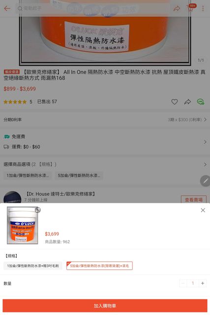

鐵皮屋頂隔熱防水?
124
1249
22528

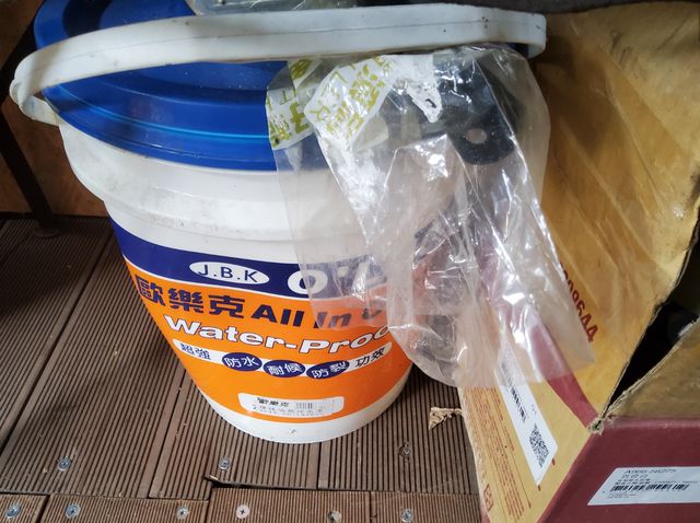

我是用這個,還剩2桶
白鐵梯要賣我,就拿去抵些些

二十餘年的鐵皮屋頂還很有凍頭,只有尾部因為內襯物會含水,有銹蝕現象
為了能再撐一段時日,就先買罐這個來防銹一下
大略刷銹,塗抹後...
最後上再兩道隔熱防水塗料...
iki + 15 太棒了!
