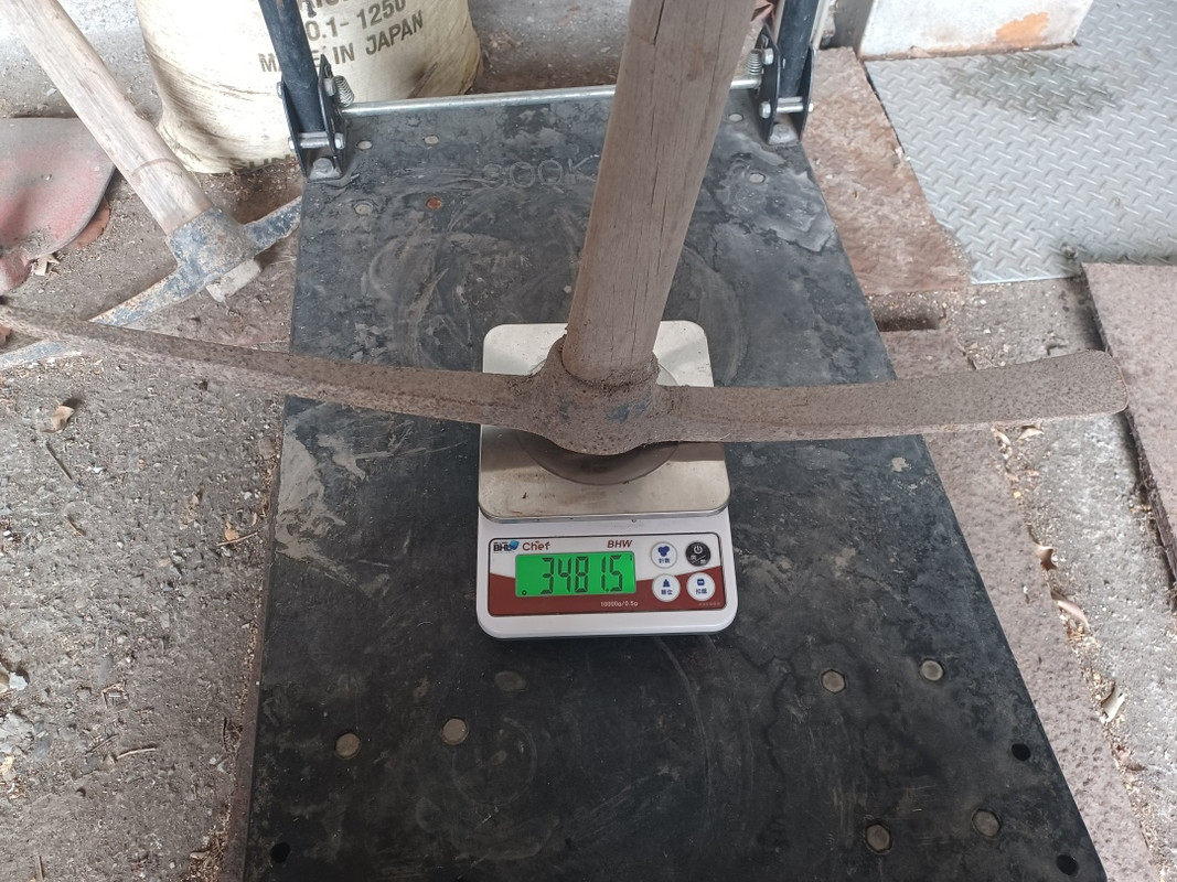

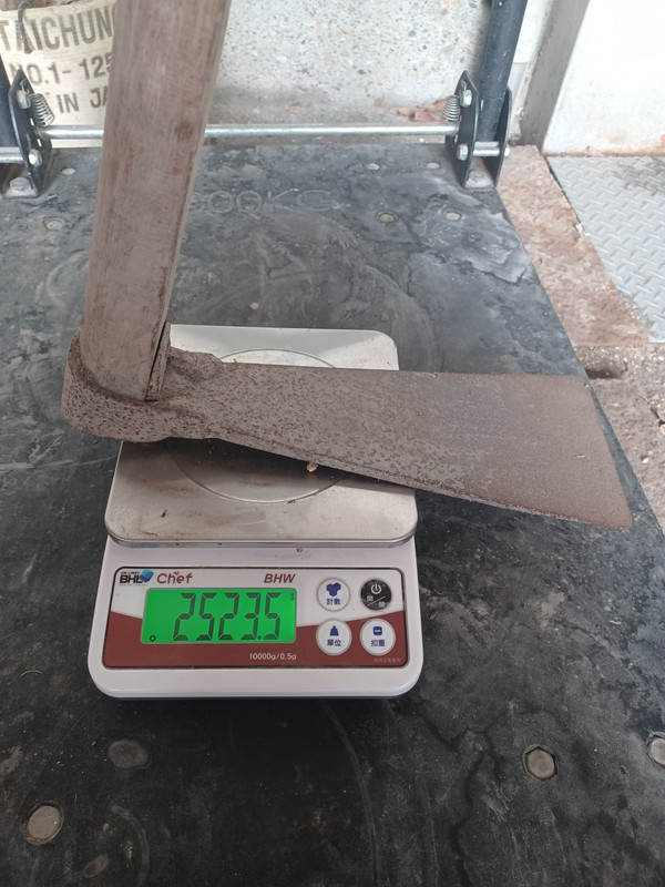

十字鎬...有些人就是工具丟在那邊 自己都不會用 也不知是拿來做啥的 邏輯死亡..
由於工具放在2HOME 昨晚就覺得好笑
早上正好拿來量一下重量
鋤頭公
2523G
十字鎬
3481G
就是有人不知道重量 才會說拿短柄的十字鎬來挖溝

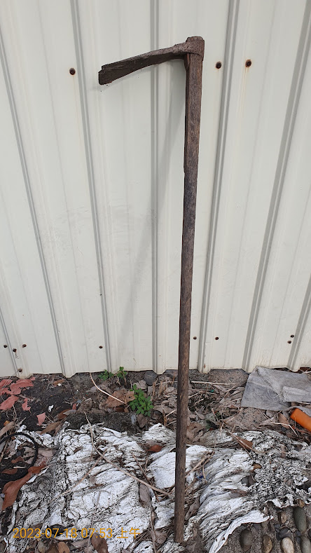

這張相片裡有一支叫開溝鋤的...
找看看是那一支?當初是為了種菜埋菜籽特地去買的...既可以開溝又可以將土扒起,只是一支一千多元,有必要嗎?從右邊算來第3支就是啦...
開墾跟開溝雖然只差一個字,但結果差很多。簡單的試法就是先畫一條線,拿開墾用的鋤頭試看看,幾鋤下來,就會想要放棄,因為柄長,下去會在定點表示有練過...開溝鋤是用拉的,前頭細細的,所以比較容易破壞土的表面,一鋤一鋤的下去再拉,可以完成直線的開溝。
十字鎬的短柄,目的是控制下去時碰到地面的位置...

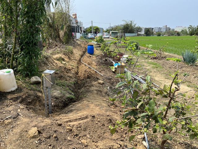

發表於 2023-7-18 20:22:34 來自手機 | 顯示全部樓層
我拉管線就慢慢挖溝,花了一些時間!
