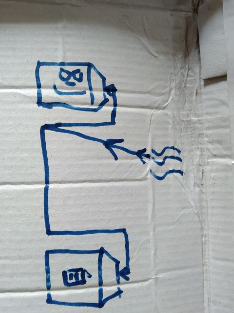

發表於 2023-9-23 17:00:30 | 顯示全部樓層
Snecma 發表於 2023-9-23 15:10
話說100M的水管~是不是中間要設幾點排氣點啊~會不會是包空氣導致水出不來...
如果來源水塔跟你家水塔等高, 水管一包空氣水就過不去了!
這種可能性很高!
想省錢可以先朝中間點增加放氣閥的方式, 試看看!
真不行再以馬達加壓!

發表於 2023-9-23 17:22:58 | 顯示全部樓層
本帖最後由 og2h 於 2023-9-23 17:26 編輯
應該 是把水管變成 UUUUU 這樣 連接
如果水還流不出來 就是 水位差真的沒有
U型通路 不積氣泡
或者 往下 挖深一點的 水池 增加位差 就能增加水量
只藥水量流的大 也能排氣
都有水塔了 表示有馬達了
用原本的馬達 去打水就好
或者把 水塔再增高4公尺
iki + 20

發表於 2023-9-24 12:04:48 來自手機 | 顯示全部樓層
本帖最後由 hb7745 於 2023-9-24 12:06 編輯
計畫從隔壁的水塔出水管引水到你的水塔?
有想過直接從隔壁的進水管接分管到你水塔嗎?

發表於 2023-9-25 10:37:37 | 顯示全部樓層
是的如hb7745大說的,未進隔壁水塔就要拉管過來了
隔壁水塔能進,表示尚有壓力可以上去,你的:可能:也可以
進到水塔再引,沒水壓又要多道工序
如能重隔壁入口引水,完工後記得買個禮物感謝一下他

發表於 2023-9-25 12:55:24 | 顯示全部樓層
同學 發表於 2023-9-25 10:37
進 ...
應該要先想 為什麼可以直接從水塔抽
可能水塔就放在地上 可能水塔很大是農用水塔
進水管接分管 要是馬達在搶水 變成空轉就會燒壞馬達.
樓主都能自己用100米的水管了
那為何不能直接從出水口接一條管 不是更快? 何必抽別人水塔水呢
也有可能是溪水之類的 本身水量就不足 才需要水塔蓄水

發表於 2023-9-25 14:51:13 | 顯示全部樓層
本帖最後由 同學 於 2023-9-25 18:11 編輯
Zefram 發表於 2023-9-25 12:55
應該要先想 為什麼可以直接從水塔抽
我沒想太多,就是單純跟好鄰居分享,未上水塔的水源
水塔裡面要裝浮球止水塞
不用馬達抽

發表於 2023-9-25 22:13:12 來自手機 | 顯示全部樓層
樓主說沒有電力,所以要用汽油引擎抽水機。
搶水燒毀馬達的問題就不存在了。
隔壁水塔入水若是自流水,可以商量接分管引水進你水塔。
怕搶了鄰居的用水優先,自家管徑用小一些。
再不行,水源水量充足的話,進水管加大或自設進水管。
能不用機械設備抽水是最理想的方式。

發表於 2023-9-25 22:20:27 來自手機 | 顯示全部樓層
本帖最後由 hb7745 於 2023-9-25 22:30 編輯
水源水量不足兩戶使用時,應該另尋水源才是正道。
能夠從鄰居水塔引水,表示水夠用吧?
設水塔除了儲水渡旱,也讓用水更便利。
