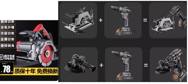

 樓主| 發表於 2023-12-9 22:53:51 | 顯示全部樓層
那...像這種東西..
實用性如何?
700812
發表於 2023-12-9 23:15:10 | 顯示全部樓層
taiwanbigmary 發表於 2023-12-9 22:53
那...像這種東西..
實用性如何?
去買一台鎢鋼切斷機就解決了...
轉接的東西 都會存在性能損耗 也不耐用
