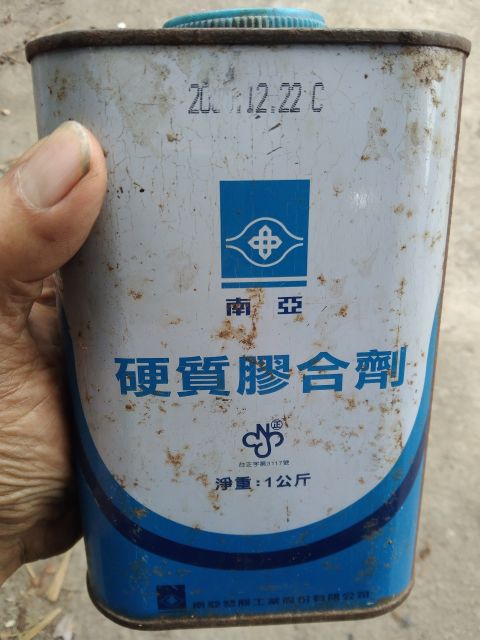

發表於 2023-12-9 18:09:58 | 顯示全部樓層
eastern 發表於 2023-12-9 17:48
就是久久用一次,買過兩罐大罐的,用完放貨櫃內,下回要用時就變乾稠狀
下次知道了!用畢一定要多密封幾 ...
機關也有可能藏在蓋子 沒毛刷那種蓋子 只要關起來都不會乾掉
我已經放2年了 上面的圖片就有製造日期了2021 裡面也是全新的狀態 沒乾哦
