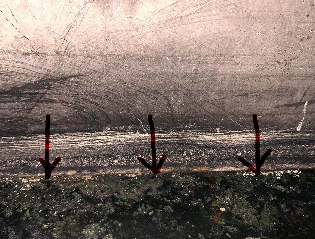

 樓主| 發表於 2024-5-1 19:38:14 | 顯示全部樓層
cd 發表於 2024-5-1 18:44
別用快乾水泥,除非有能力用高壓的方式灌進去;耍賴的方法是使用發泡填縫劑??   這時就要用快乾來抓
下雨 ...
其實大雨後,水才從下圖之牆壁與大理石地面夾角處(箭頭)慢慢滲出來!
那個夾縫很小,摸起來沙沙的...

發表於 2024-5-1 19:47:01 | 顯示全部樓層
本帖最後由 Zefram 於 2024-5-1 19:59 編輯
eastern 發表於 2024-5-1 17:21
非常感謝大家的建議!
剛好今天又是大雨連棉...再次仔細檢查一遍後,
這是橫向裂縫
不是補一補就可以搞定的
水泥老化就是會分解鬆軟 滲水 滲久了就開始崩解 手去挖一挖 越變越大洞
之前2home公家的rc排水溝就是有這鳥情形 即使我把洞都補起來了
後來又從別處滲水進來
而牆壁 也很重要 也是房子承重的地方 可能會在地震中再次受損 到時就不好玩了
地上的 如果大理石不想打掉 直接從牆壁地基封堵的話 只能整個地板都封起來

發表於 2024-5-1 20:16:23 | 顯示全部樓層
下雨 ...
發泡填縫劑 很多亂打洞灌到排水管跟電管裡面 那種工法用過的都是吃大虧
急結劑 操作時間很短 攪拌沒幾下就硬了 用的很緊張 只有漏大水時才會用那個

發表於 2024-5-1 21:20:23 來自手機 | 顯示全部樓層
所謂抓漏就要找到源頭,大理石撬開找,快乾抓漏是有出水的狀況做,集結劑拌水泥一次拌一手掌能控制的量,溫度上的很快,所以發熱還軟Q就要用力打上去,水泥遇水就結硬不會乾裂。

 樓主| 發表於 2024-5-2 08:22:00 | 顯示全部樓層
Zefram 發表於 2024-5-1 16:38
這外面一定要挖開來 牆重砌 外面做pu
不然某天就是外面的土石流都灌進來 就gg了
外面的上面就是另一老公寓的舖柏油路面了!
漏水隔幾天馬上去將圍繞在屋角外的牆壁與地面,塗抹一層水泥也無濟於事!
應該不會有土石流,就怕與大水多無處宣洩...

發表於 2024-5-2 08:48:25 | 顯示全部樓層
eastern 發表於 2024-5-2 08:22
漏水隔幾天馬上去將圍繞在屋角外的牆壁與地面,塗抹一層水泥 ...
因為問題不在表面 而是地底下...
如果能順著外牆往下挖去做防水 才會有用
挖開來你就能看到 是從哪裡去滲透的
https://www.plimates.com.tw/tw/p ... 5%E5%A1%97%E6%96%99
基本上要先上矽酸質 堵完水 再上一層PU會比較好

發表於 2024-5-2 09:54:05 | 顯示全部樓層
40年了,外牆外部施工法實在有困難.
此牆我認為是RC牆而且比一般牆面厚實兼具擋土功能.
依內牆面的狀況看來壓力部份也不需過份擔憂.
地板面與牆板面的滲水也只在大雨過後出現,代表伏流水有消去的通道.
老屋了,沒安全疑慮.
高壓灌注可擋多少就擋多少,
或挖個一吋半的洞(如埋管施肥)延牆角裝水管加速把水排出去.

發表於 2024-5-2 09:59:18 | 顯示全部樓層
這裡提供一下個人經驗. 大約三年多前, 公司頂樓的水泥水塔下方出現滲漏, 原本想說用急結濟加水泥在帶水壓下填補, 結果失敗了. 整層新上的水泥在水壓下直接翻開, 再由水泥邊界漏水!
後來把水放掉, 加上水塔表面用一字起子打粗, 在未帶水壓,水沒乾之下, 再用急結濟加水泥, 再施做一次.(大約只有5mm厚度,   到目前為止, 沒有再漏.
雖然不是什麼好方法, 至少就算是失敗了, 也不會有什麼大損失! 建議可以天氣放晴時試試看.
