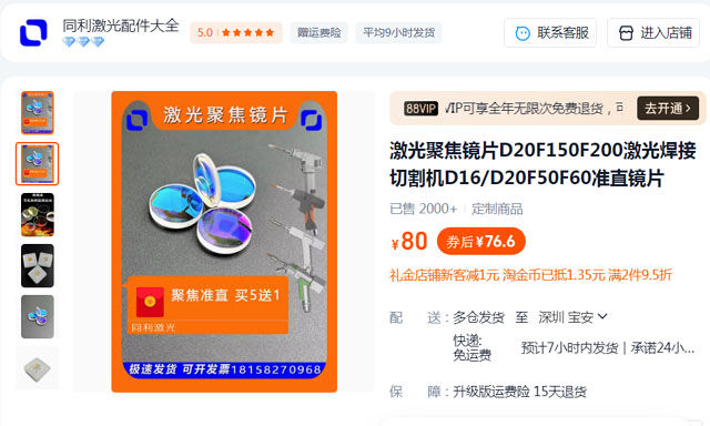

請教edwin大大:連結網址的這種透鏡零件.可以嗎? 他家的規格種類也很多
https://item.taobao.com/item.htm ... skuId=5668240571461
459
7428
7428
發表於 2024-8-17 18:13:48 來自手機 | 顯示全部樓層
本帖最後由 edwin9135 於 2024-8-17 18:17 編輯
我沒有接觸焊槍,不過焊是一個點而打標是一個點掃描成一個面,所以一定不一樣。
場鏡直徑大於焊槍聚焦鏡太多了,場鏡在鏡面任何位置的聚焦點失真要很小,而焊槍只有中心點聚焦。
richard531 + 20 感恩! 了解了

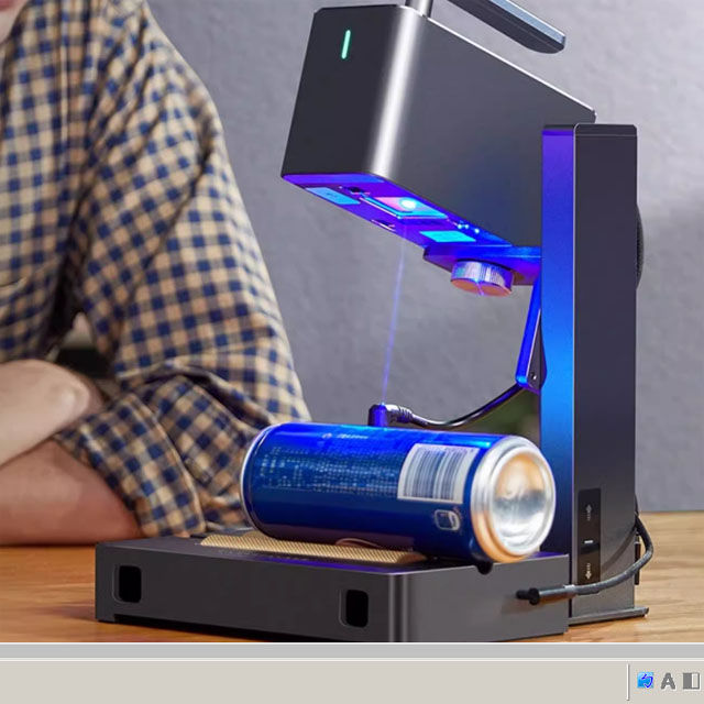

下圖是昨木鳥第2代場鏡型打標機5W功率.工作範圍10平方公分.(昨木鳥第3代解析度可達1440DPI)
看外觀尺寸場鏡直徑約2到3公分.很可能是2.54公分(1英吋).
連結網址:
https://detail.tmall.com/item.ht ... KeY0GqMAfc1H-Ecj5..
另外還有一廠家.還有200W的訂製款.小弟再打聽看看.
連結網址:
https://item.taobao.com/item.htm ... 2Y35923wQLyRy41LJP.
小弟只是猜想.工作機台高度10公分.掃描輸出面積10平方公分.如把機台拉高到1米.那掃描輸出面積不就是1平方米了.
也許只要加大到200W輸出功率.機台都不用做任何修改調整了.只是要燒雜草苗.哪需要這麼高的解析度.
PS:就算是最低階300DPI.每公分118個點.放大到1米.每公分有11.8個點也是夠用吧.
