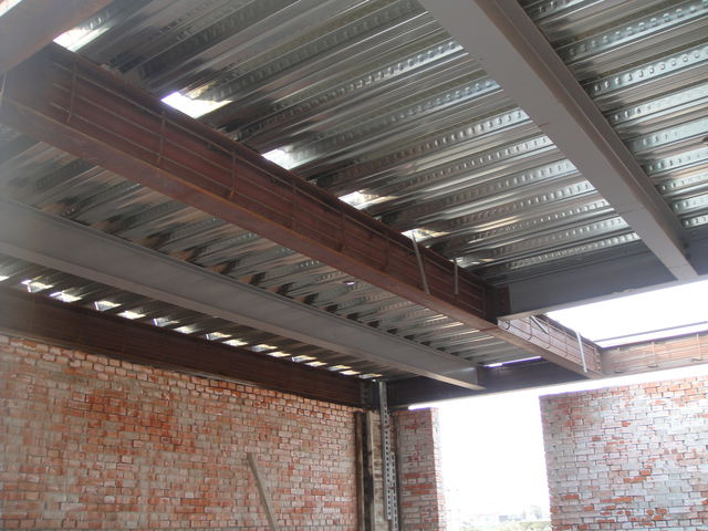

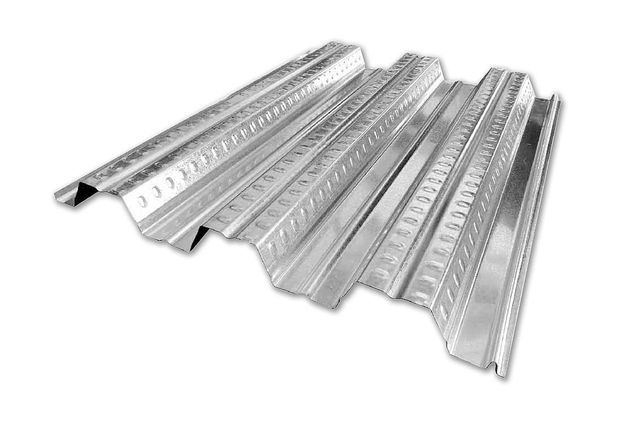

可用樓層鋼板 做支撐, 但這原本是舖水泥的!
不舖水泥把它整平,還可防水? 一時想不到好方法!
若骨架密度夠的話,可買一般平板的鍍鋅鋼板,
但因你的支架是圓管而不是C型鋼,又難搞了點!

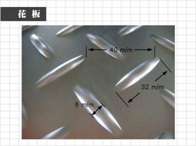

後來查了一下鋼鐵廠,也可用 沖壓花板墊上去,
防水用大片整捲的塑膠地磚貼上去,接縫用矽利康加強黏著。
若不要壓花,可買平面的鍍鋅鋼板。
沖壓花板 2.3mm厚 可不輕,
平板的有 0.4-4.5mm,可能買1.5mm的就行了?
平板 https://www.yongwei.com.tw/product_detail.php?pid=9
我過去頂樓加蓋的天花板上用C型鋼舖了一層閣樓,
鍍鋅鋼板  只厚1.2mm  3x6尺,人走上去可支撐,但聲音有點虛。
若要較無聲,就要沖壓花板 2.3mm的厚度。
沖壓花板 https://www.yongwei.com.tw/product_detail.php?pid=8
樓層鋼板
樓層鋼板
防水就再舖整捲塑膠地磚,可別買一大堆縫隙的拼貼地磚!
寬2M X 長25M X 1.5mm
https://www.brick.com.tw/product-detail-3373703.html
