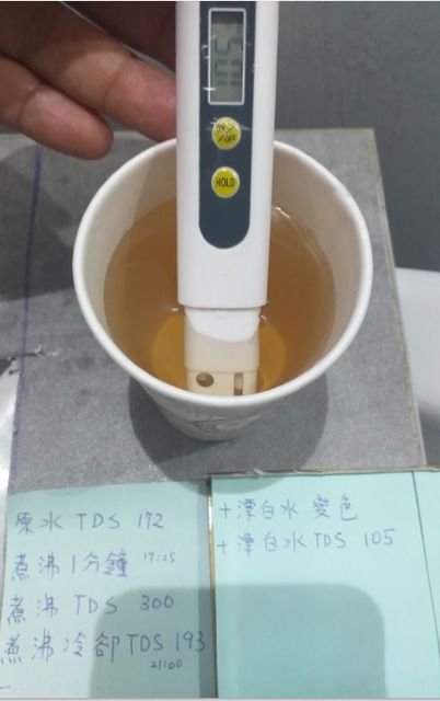

 樓主| 發表於 2025-9-10 14:55:49 | 顯示全部樓層
ming0722 發表於 2025-9-10 14:41
水溫的改變會影響水中溶解物離子的導電能力,進而影響TDS讀數。 溫度越高,電導率越高,在沒有補償的情況下 ...
對~
實驗2次後,沸水會改變水中溶解物離子的導電能力, 溫度越高,電導率越高,沸騰中..TDS讀數達350
也解出原因 ...謝謝

 樓主| 發表於 2025-9-10 15:11:55 | 顯示全部樓層
本帖最後由 fanyu1010 於 2025-9-10 15:14 編輯
繼續昨日水問題

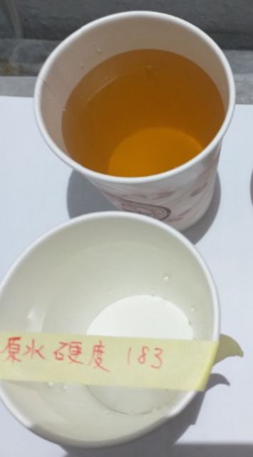

剛剛又將 冷卻的水加  漂白水2cc後變化
(此水是....地下原水~加熱沸騰~冷卻20小時)
有變色比較淡,顯示鐵質變少,硬度也變少為105  圖1
原水硬度183 鐵質濃 圖2
緊張大師 + 20

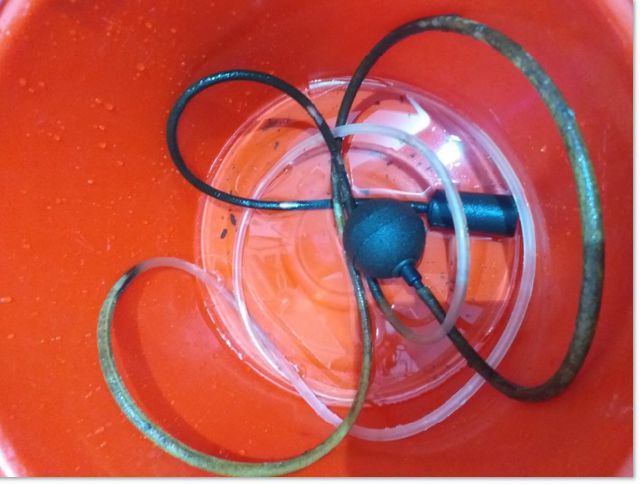

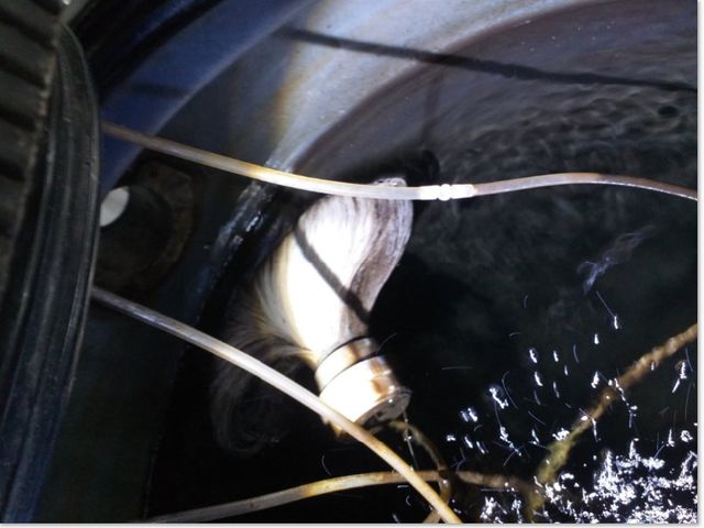

 樓主| 發表於 2026-5-29 15:48:17 | 顯示全部樓層

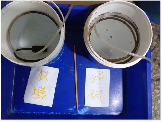

自從地下水"曝氣"後...水質變好可以洗衣服後,但發現...儲水桶經曝氣後
桶壁+打氣管(圖1)...長出厚厚的~~黑物質,不知道是甚麼.,
近聞味道像"毛蟹腥味"....先稱呼為~ 黑苔(圖1圖2圖3)[img][/img]
幾乎每4個月 須清洗~很累,

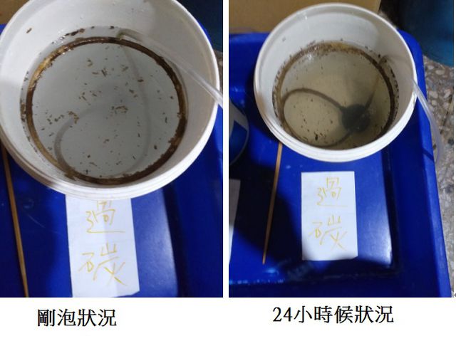

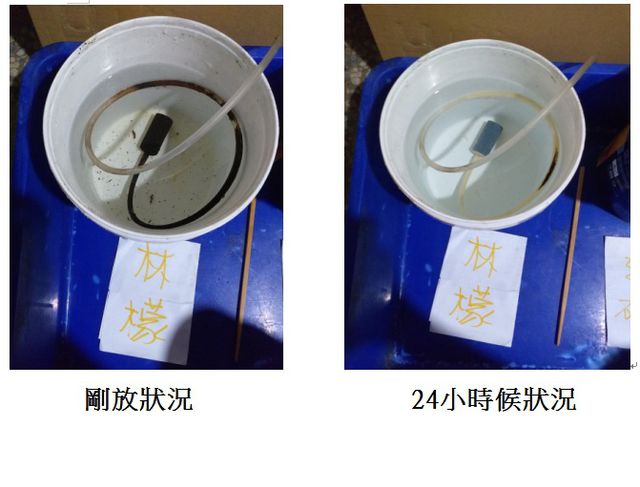

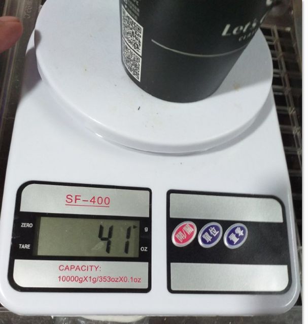

做個實驗...用 過碳酸鈉=鹼性,和,檸檬酸=酸性
清洗~黑苔 ,3公升水+40公克.......各自比較後..............(圖4)

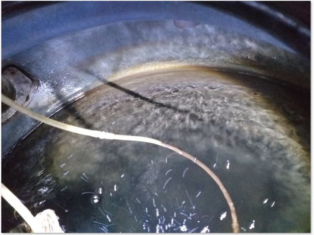

剛開始  過碳酸鈉 馬上把 黑苔 浮出來, 檸檬酸 沒有變化(圖5)
過12小時候,......................................
過碳酸鈉 把 黑苔 浮出來,水質變差,黑苔還是需要 用力刷洗..前~後。比較(圖6)
檸檬酸 把黑苔 都腐蝕掉,連  氣泡石 都變乾淨~根本不用刷,只要清洗換水。前~後。比較(圖7)
答案:  檸檬酸~勝利,這實驗後.....請集思廣益不知道有前輩們 還用 什樣方式 清洗~黑水苔...
