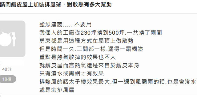

Yaz 發表於 2025-2-13 21:42
在資材室的屋頂加個自然通風球如何?
個人是認為....沒那麼簡單.
1. 通風球 主要是 熱空氣上升, 排除熱氣用 ( 尤其 夏天 ) ---> 跟 濕氣 比較無關.
2. 秋冬季節, 熱氣不明顯, 可能不太會產生旋轉的動作. ( 冷天 與 濕氣, 無法解決問題 ).
3. 基座部份, 可能需要 導流 的施工. ( 排開雨水之類的 ).
4. 要 排熱, 開 側面 比較好 ( 地心引力 ), 開 頭頂 的話, 要防止 積水 / 漏水 的問題.
一篇 mobile01 的回應, 供參考 ----
在資材室的屋頂加個自然通風球如何?
如果能裝當然很好
看過很多工廠屋頂都有類似的通風球
只是不知道能耐颱風吹嗎?

發表於 2025-2-17 21:18:16 | 顯示全部樓層
fruiter 發表於 2025-2-17 09:49
請問以下這句話,可以大概說明一下是怎樣的流程或工法嗎?
"基座部份, 可能需要 導流 的施工. ( 排開雨 ...
我個人是沒有 通風球 的任何經驗, 只能猜測 ( 三樓是大約面積 40 坪 的鐵皮加蓋, 因為四周開了大概十來個不小的鋁窗, 可能 4 尺寬, 5 或 6尺 的總高加上半邊紗網, 都是上下兩層, 下高上矮, 因此鐵皮上方都沒裝過那類東西 ) --------
1. 一般為了施工上的 簡單與方便, 大概都是 開孔, 裝上通風球, 矽膠填補縫隙.
時間久了, 矽膠老化, 縫隙填不緊....就開始產生漏水了.
筆者的所謂 導流, 講起來就是 稍微架高 的概念.
開孔 之後, 做一個符合 通風球 規格的 白鐵材質 架高基座, 假設五或八公分, ( 四周的方形或是圓周是實體面, 雨水不會流入內部 ), 再把通風球裝在上面.
基座跟鐵皮的縫隙, 同樣也是要填好啦. ( 使用一些水泥或是矽膠, 其他填充膠那類 ).
用 架高 的方式, 應該比 完全平面 ( 或是只有極低的坡度 ), 排走雨水的功能會好一點.
終歸還是, 自己先行評估, 再參考工作廠商的說法與看法.
筆者自己的話, 跟上一篇相同 ---> 要 排放熱空氣, 開在 側面高處 ( 上方再加上某寬度的遮雨屋簷 ), 應該比 開在頭上, 會更能夠降低 積水 / 漏水 的問題.
畢竟, 水往低處流, 是不變的鐵律.
