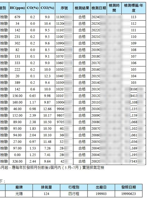

機車定期檢驗前加一點點點,機車愈老愈環保!
CO還驗過0.0%,3次! 我都懷疑是不是他們檢測機器壞掉?
去年2024檢驗前,忘了先加甲醇再去檢驗,HC數值稍微差了點。

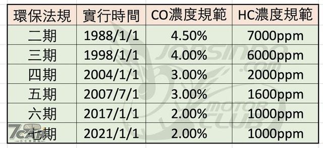

我這台二十多年前的機車,四期環保,
每次換機油好像只剩600-650cc, 同樣會吃點機油,
還不是驗出七期環保HC在1000ppm以內?
https://www.7car.tw/articles/read/62930
