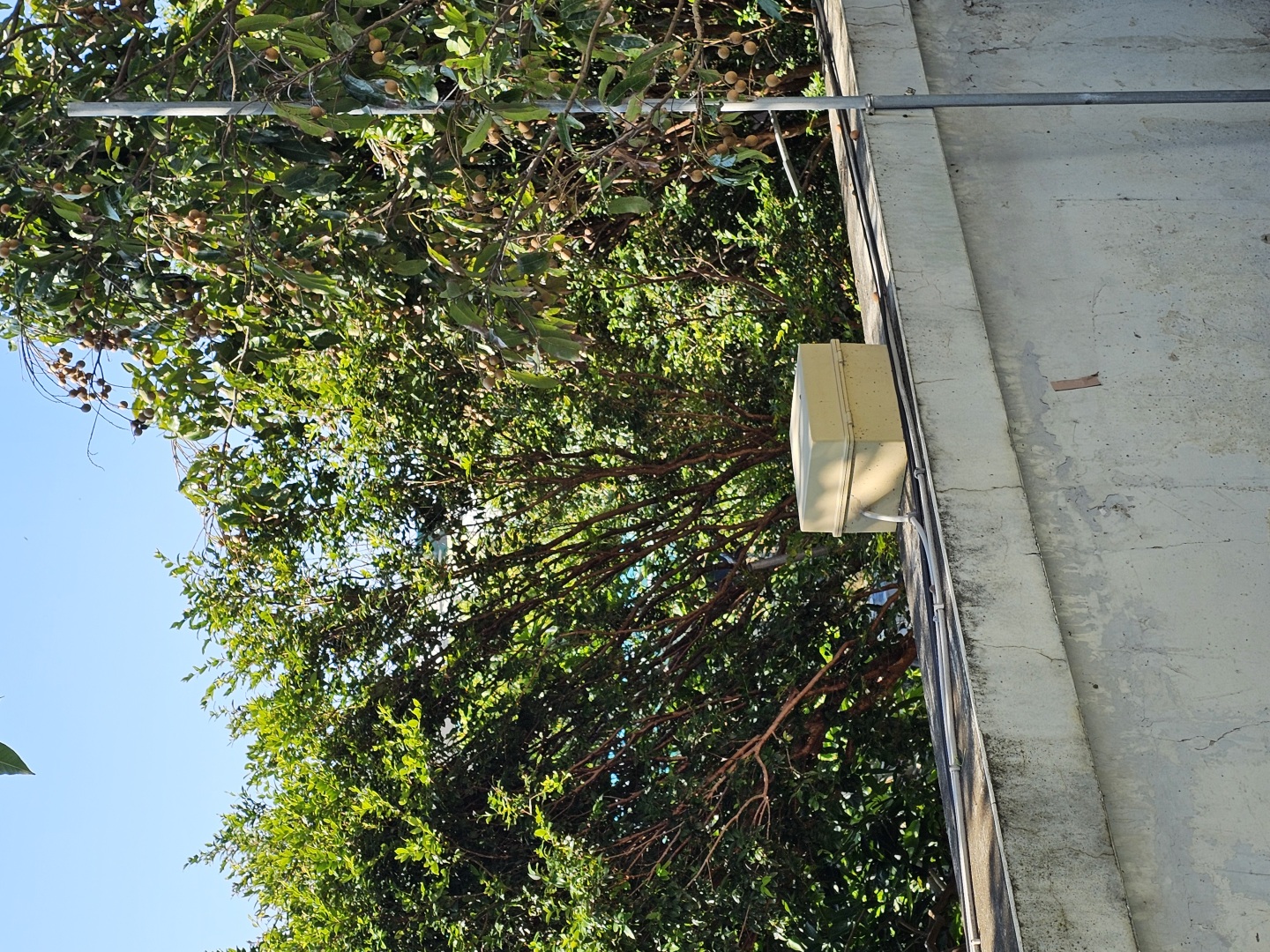

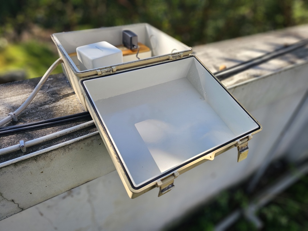

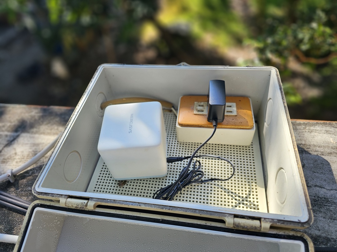

買abs防水接線盒就搞定,
這句話很吸引我,防水接線盒我沒有用過,請問將路由器放在防水接線盒可行嗎?有 ...
我不需要網路線
我只是一直MESH而已  最多可以到7顆
防水盒的設計是這樣 自己開孔最好 可以弄到最緊  我還在開孔處再塗矽利康
那電源插座 是高溫老化變黃了
水星網路的AP還好好的 沒脆化 完全跟新的一樣
我已經用好幾年了 所以我說這牌子 耐的住高溫
而且沒有封包移失的問題
你說的那種情形 就是他的天線很爛 接收不好才會這樣
一直收不到訊號斷斷續續的
有些AP 天線很多隻 收訊 訊號比這種MESH爛
