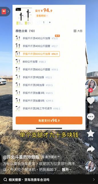

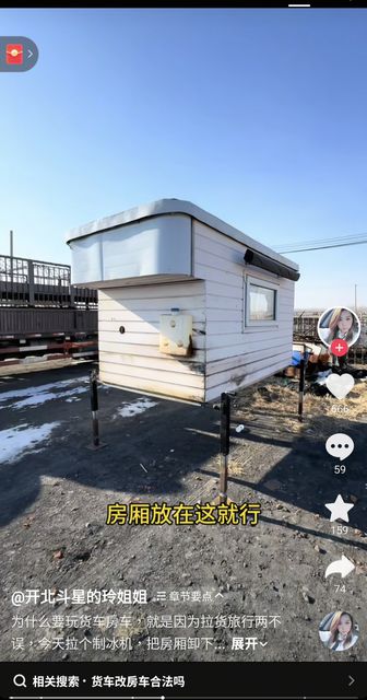

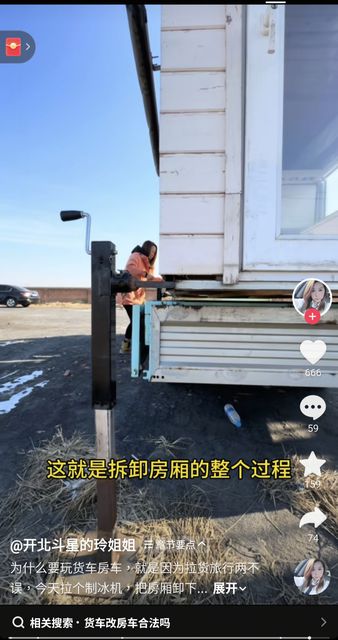

手摇式拖车千斤顶支腿,有附短圓管,貨櫃四邊要把圓管電焊上去。是個麻煩點!
但焊好後,底下墊好,可拆可收,也可支腿一直頂著調高調低。
就算用鴨嘴式千斤頂,側邊的頂片太小,也可能滑掉,風險較大。
2.3噸的東西突然千斤頂滑脫,可不好玩……

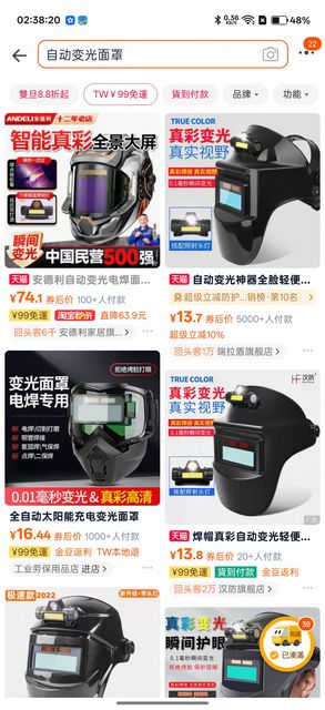

或....再淘一組電焊機+自動變光面罩+牛皮电焊圍裙.......
我當初是買傳統電焊條,有很細的不鏽鋼電焊條。
現在免氣二保焊「走絲」較流行,好像較容易焊?同樣可用電焊條
但也要注意,沒焊好,同樣會掉!
自動變光面罩也很便宜,可解放雙手,這個錢不用省!
十幾元的有號稱0.01亳秒=0.00001秒,
好不好用?有沒有虛標?我就不確定了,
先瞇著眼應該行吧?總比手拿來遮的面罩好。
有些差不多價格的又只有0.1毫秒……

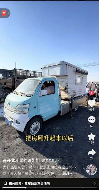

剛好刷到貨車改房車+手搖千斤頂支腿的影片
看看【开北斗星的玲姐姐的作品】为什么要玩货车房车,就是因为拉货旅行两不误,今天拉... https://v.douyin.com/WUD2JHUpgCg/
