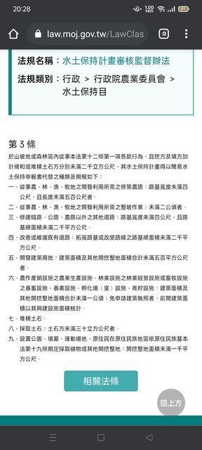

發表於 2021-8-3 18:07:34 來自手機 | 顯示全部樓層
關於水保規定經詢問,開挖面積在500m2以下可用簡易水保,所以,土地不需要分割。裡面還有其他詳細規定,例如挖與回填也有規定。總之簡易水保幾張紙,一般水保就是一本書

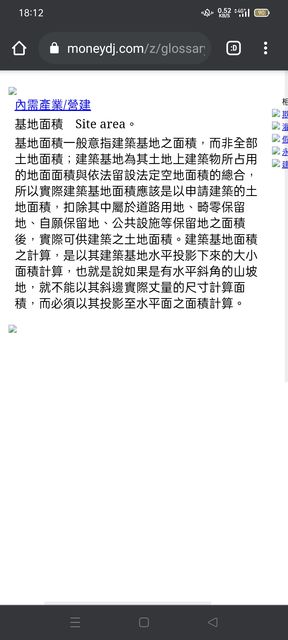

發表於 2021-8-3 18:12:12 來自手機 | 顯示全部樓層

發表於 2021-8-4 11:29:45 | 顯示全部樓層
簡易水保的開發建築計算方式是以建築面積加其他開挖整地面積計(就實際要動土的面積),建築基地2500但實際要動的小於500就可以用簡易水保。

發表於 2022-7-25 09:43:06 | 顯示全部樓層
本帖最後由 sanada168 於 2022-7-25 09:47 編輯
於山坡地或森林區內從事本法第十二條第一項各款行為,且挖方及填方加計總和或堆積土石方分別未滿二千立方公尺,其水土保持計畫得以簡易水土保持申報書代替之種類及規模如下:
五、開發建築用地:建築面積及其他開挖整地面積合計未滿五百平方公尺者。
是建築面積500平方公尺以內就可用簡易水保代替,
500不是基地面積,而是建築面積,

因為像是資材室,基地約2500㎡,但45㎡以下免申請建照,
我有問過我的大地技師
他的建築面積是45㎡,而不是建築基地2500㎡,適用簡易水保
