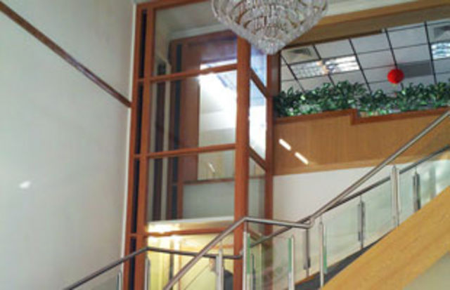

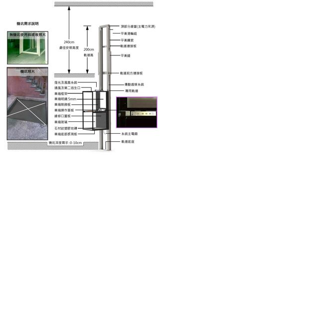

小弟多年前曾在電梯公司工作過幾年,電梯因有法規障礙,是寡占市場,私人要裝設成本是很高
電梯公司維修保養收入是暴利...如果要照規定每年更新安檢證明
我有找到這種,算是無障礙設備,齒輪式,也有安全開關與防墜弁赨r
三停報價五十多萬(未議價),但不包含升降道及外觀裝潢,保養費也低廉
http:\[url]www.freespace.com.tw[/url]
