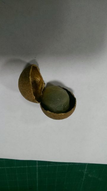

 樓主| 發表於 2014-9-5 14:10:08 | 顯示全部樓層
本帖最後由 abelchen 於 2014-9-5 16:29 編輯
龍眼乾製作記錄---第4天:
買8斤秤重後 = 4900g
第1天 = 剪粒+篩選+偷吃 = 剩餘4400g
第2天 = 白天日曬 + 夜晚輕烘(40度c) = 3380g  單日消水23%  總消水23%
第3天 = 白天日曬 + 夜晚輕烘(50度c) = 2454g  單日消水27%  總消水21%
第4天 = 白天日曬 + 夜晚輕烘(50度c) = 2081g  單日消水15%  總消水8.5%  累計消水52.5%
第4天白天日曬被急時雨淋濕一些, 所幸狀況還好, 只是消水率差了一點.
剝1粒直曬組的檢查和試吃, 果肉已明顯縮水但未呈深暗顏色, 滋味鮮, 甜得膩人.

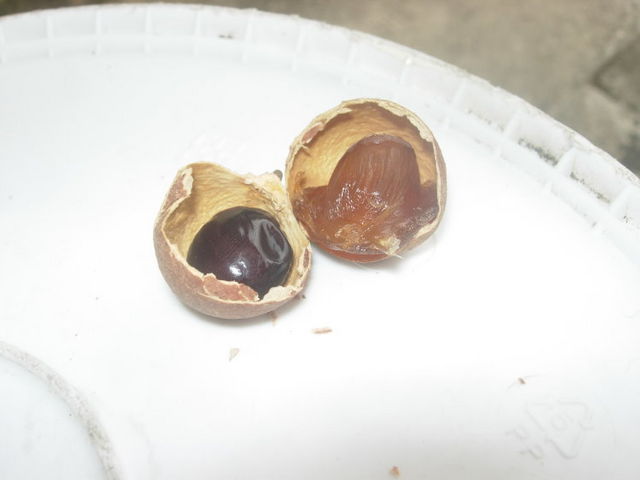

發表於 2014-9-6 08:23:53 | 顯示全部樓層
我也來分享 烘龍眼乾的經驗 以前沒買烘果機前 也是先 用水煮過再晒 但是沒有連續日晒 就會有些會發霉
現在有烘乾機後 成功率 百分百  我先用77度 烘10小時 送風一小時 讓熱風慢慢降溫 順便將水蒸氣的結露現像減除(這是跟冷氣機不吹時 送風一小時 把室內機冷排(蒸發器) 風乾不易長霉的原理一樣)
停個2-6小時後 讓龍眼再降溫些 再開77度 烘10小時 再送風1小時 此時算是殺青及殺菌 再拿出來 裝進 2*6尺的紗袋 再日晒4-6天即可 若是遇到一天雨天 也至於發霉 若是2,3天則要用77度烘一小時再送風一小時後 等太陽出來再晒
如此龍眼乾就非常香甜 耐儲存

 樓主| 發表於 2014-9-9 13:30:00 | 顯示全部樓層
本帖最後由 abelchen 於 2014-9-9 13:31 編輯
放假期間訪客們都不吝試吃, 經過龍眼乾日曬處伸手就抓一些, 我的量化數據瞬間瓦解. 不過結果還是很甜美的. 經過5天的日曬+夜烘成品就出來了. 口感ok, 剝殼剝肉ok, 外觀ok.
