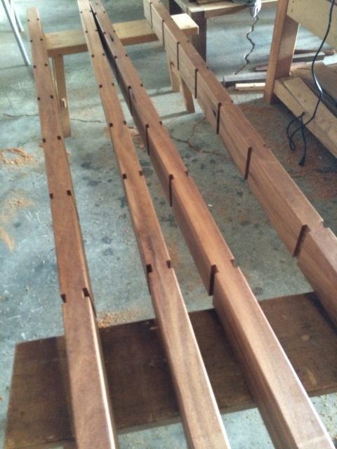

將柱子洗溝,固定,插入層板,
就是簡單實用的書架了。

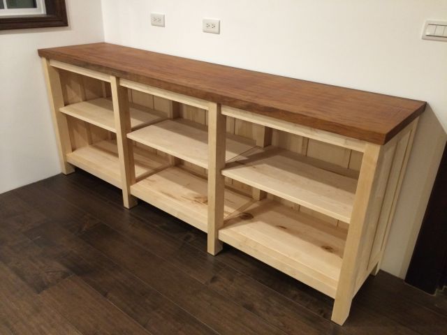

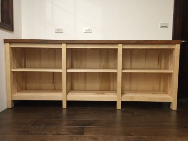

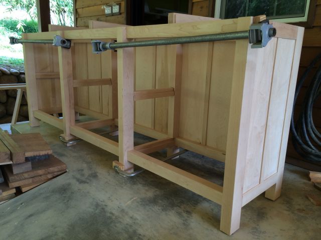

 樓主| 發表於 2014-10-28 19:23:36 | 顯示全部樓層
忙於釵h雜事,木工進度停了一陣子。
終於有一個週末有人可以幫忙組裝材料早已裁切好的櫃子。
先組裝側面。
整體結構。
上漆,穡鴝w位,裝上檯面,層板。
另一個角度。
自嗨一下,覺得比例很好看。
門還沒做好,這個再等一陣子吧。
主要櫃體是楓木,
檯面則是不知名的木材。
