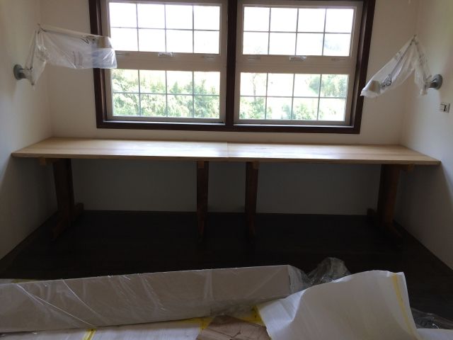

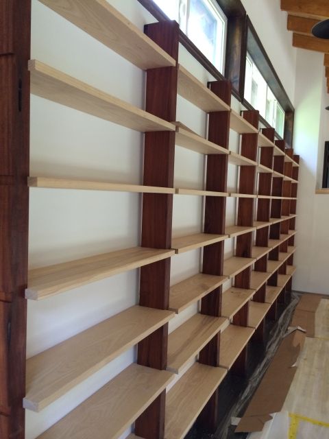

08/02 D252
書桌定位,書架安裝。

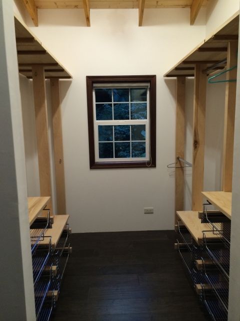

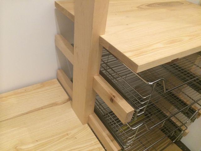

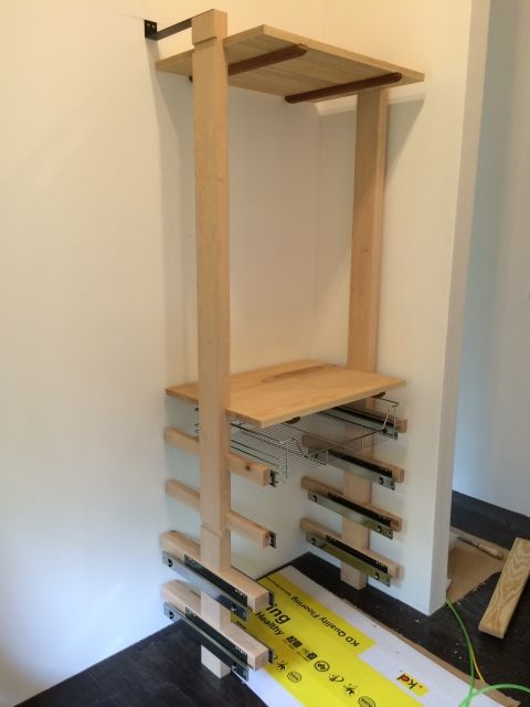

08/30-31 D280-81
開放式衣櫃 DIY。
將原本已經裁切好的柱子,層板組裝在一起,
最後再裝上拉籃。
一個人組裝有些辛苦,
忙了兩天,終於完成一間小小的更衣室。

開放式拉籃放衣服一目了然
但缺點是很招塵
比較適合放當季而且常穿的衣服
過季的或是不常穿的還是要另外找地方收起來
很佩服樓主DIY的精神和功力
請問柱子貼牆的地方是怎麼與牆面固定的?
另外您的廚具檯面是在櫥櫃組裝好了之後再請廠商來丈量 製作 安裝嗎?

>> 請問柱子貼牆的地方是怎麼與牆面固定的?
柱子並沒有貼牆。
基本上柱子下面以木釘與地板連接,
而柱子上頭則是用 L 型鐵與牆壁連接,
第一張照片可以看得到。

我覺得二樓的書櫃區,超有誠品風的。
