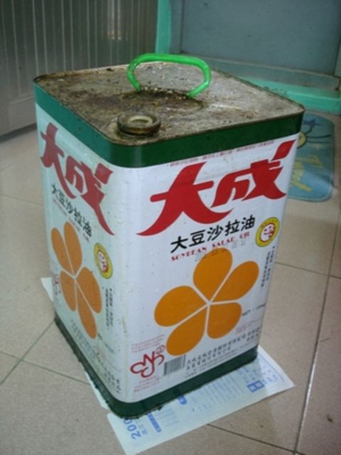

發表於 2015-4-17 10:54:15 | 顯示全部樓層
SOGO-K 發表於 2015-4-17 09:28
在特力屋看到 aotsen2004 大大在帖子裡面介紹的金剛固力膠,
http://www.2home.com.tw/bbs/forum.php?mod ...
老大 ~ 小弟 也看到過 有人 用 這種 沙拉油桶 裡面 灌水泥 ~ 當 貨櫃屋 底架 !
底架 別太低 ~ 還可以 防蛇 溜進去 屋內 !!
