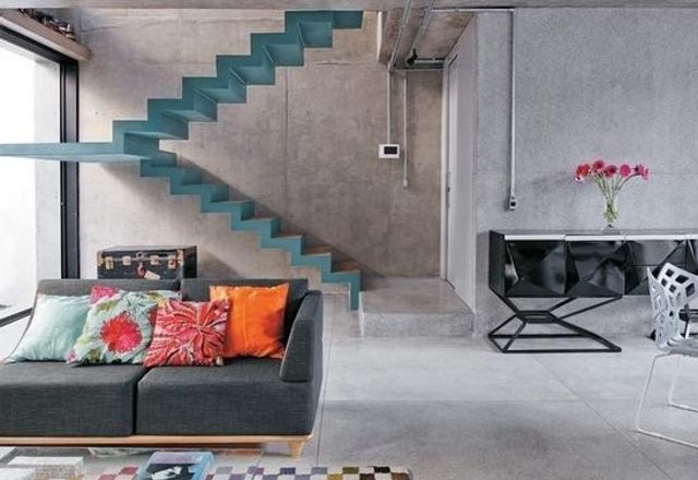

您提到"泥作懸空樓梯”,也就是說樓梯是採用懸臂式設計,那小弟有兩個疑問
1.主筋是以植筋方式植入空心磚牆內嗎?若是如此的話,我認為握裹力堪慮!從照片上看,樓梯似乎是嵌入牆內,或許主筋是彎成L型,然後伸入空心磚的孔洞中,灌入混凝土,這個方式好一些,但要把混凝土灌滿小孔洞,使主筋獲得足夠的握裹並不容易!
2.懸臂式的配筋,主筋應配在上側,照片顯示主筋配在版中央,甚至在下側,有違常理!

回雞腿大~~
我做的懸空樓梯如圖~~
一般稱為懸空樓梯
不知跟您稱"懸臂"樓梯是否一樣?
我有看見師傅把鋼筋折直角埋進空心磚內
但不知跟您說的意思是不是相同
拍照時樓梯尚未完成~不知後面是否還有佈鋼筋
我會詢問師傅~
還有我的樓梯不厚耶~6cm
我看那鋼筋就已經在表面了耶

"鋼筋折直角埋進空心磚內",那就是以牆壁為支點的懸臂式設計了!至於樓梯厚度,即使是30公分厚,鋼筋擺錯位置,還是沒用,說不定還被樓梯自重給壓垮!

因該是沒有這麼厚 懸空梯因該只有大概10CM而以吧
阿姊 以下的梯子 是不是你說的類似的呢
