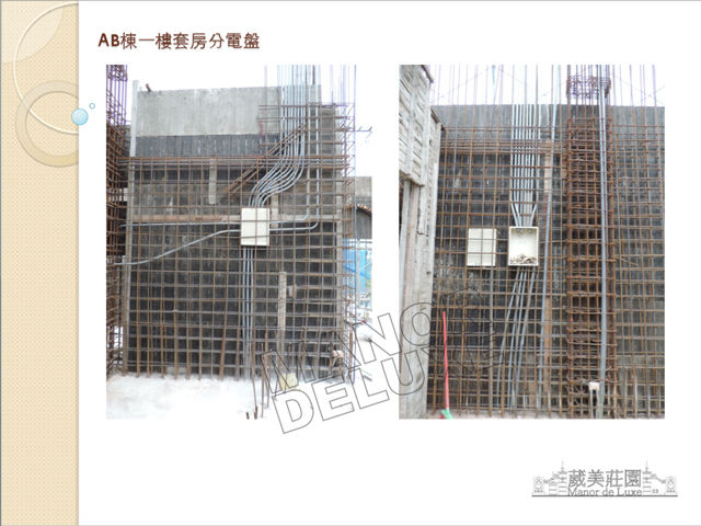

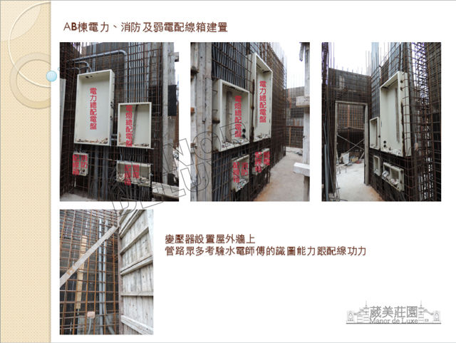

電力、消防及弱電配線箱建置

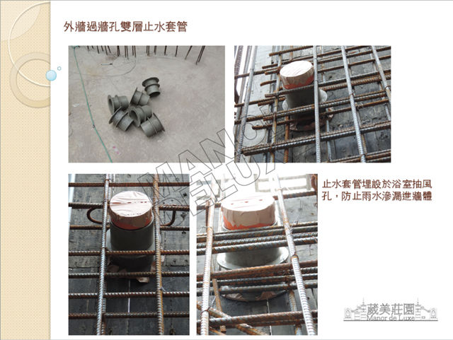

浴室抽風機過牆止水套管埋設

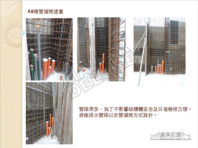

 樓主| 發表於 2016-4-10 17:51:20 | 顯示全部樓層
管道間設置

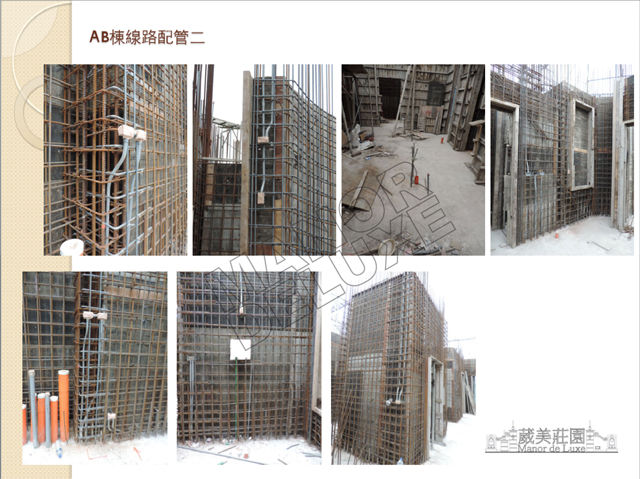

 樓主| 發表於 2016-4-11 08:29:57 | 顯示全部樓層

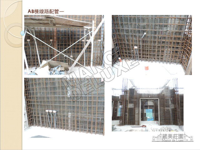

本帖最後由 tonychang 於 2016-4-11 08:31 編輯
線路配管作業

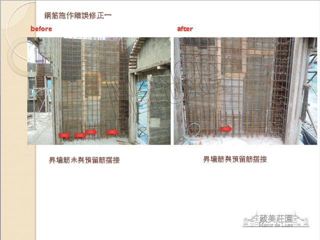

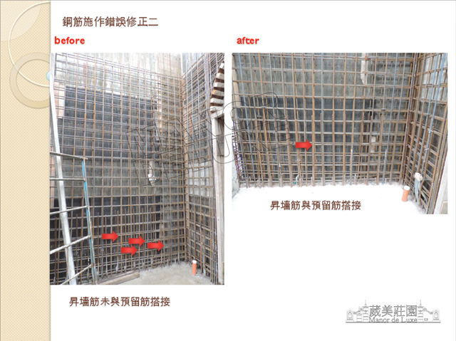

 樓主| 發表於 2016-4-11 22:02:11 | 顯示全部樓層
本帖最後由 tonychang 於 2016-4-11 22:34 編輯

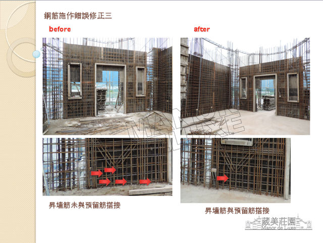

預留筋就是還有結構要繼續施作時
預留出來要與未來施作部分搭接的鋼筋
一般工班都不太在意預留筋的重要性,所以就會有預留筋隨便留,
昇墻筋自己綁自己的。就算沒綁在一起他們也會覺得沒關係。
這在鄉下的工程中比比皆是。

 樓主| 發表於 2016-4-12 08:08:52 | 顯示全部樓層
預留筋要預留多長才夠,可以請教你的建築師。
我的是外墻要60公分以上,內牆可以可以短一點。
至於要不要錯開搭接這個問題好像有很多種說法,我的見解是只要預留筋夠長應該都可以接受。
萬一沒有預留到就只能採用植筋的方式。
植筋也是有很多規範要遵守的,不能隨便亂植。

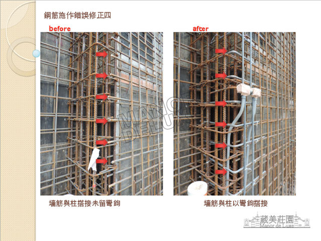

 樓主| 發表於 2016-4-13 17:33:31 | 顯示全部樓層

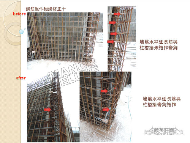

本帖最後由 tonychang 於 2016-4-13 17:37 編輯
墻筋與柱筋搭接
