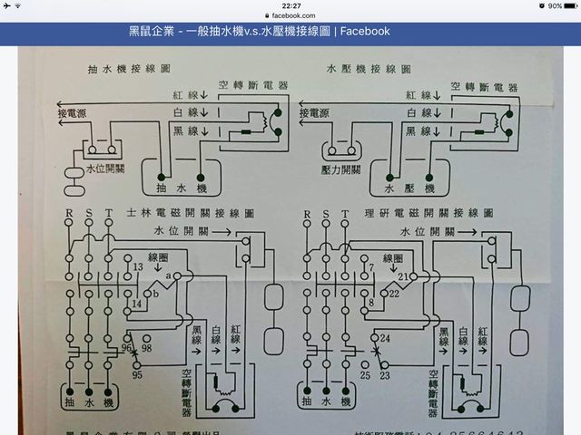

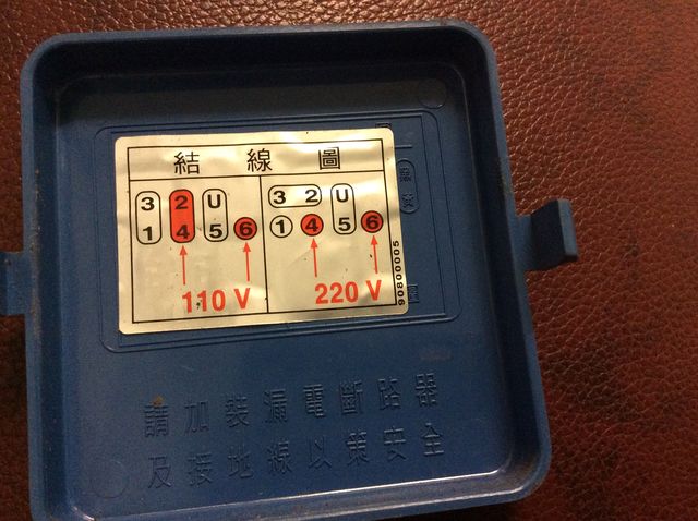

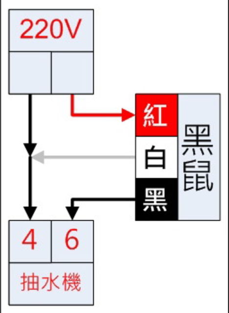

 樓主| 發表於 2018-12-18 22:47:12 | 顯示全部樓層
本帖最後由 歡樂小雞 於 2018-12-19 11:49 編輯
請教專業的~
找到木川泵浦1/2HP,舊的110V已經拆散重新配成220V,可是黑鼠看不懂要如何接?
剛剛努力的想了一下....
畫出了這樣的配線圖,不知道是否對了....
tomeplz + 8 看來沒錯
