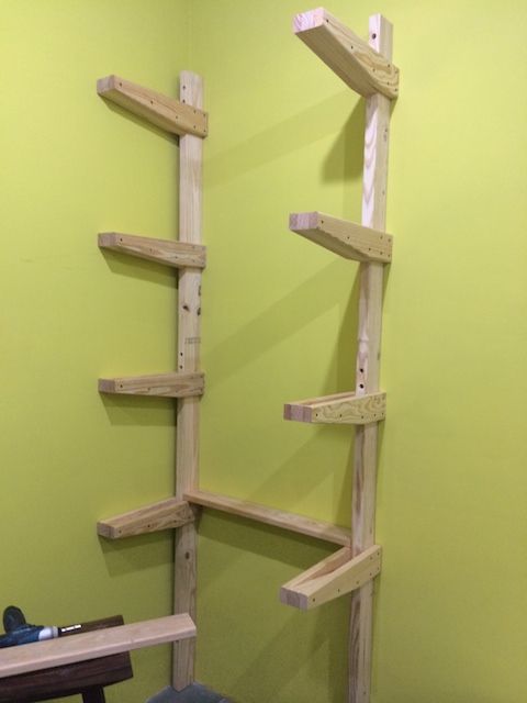

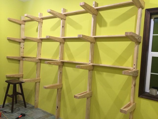

09/07-09 D288-90

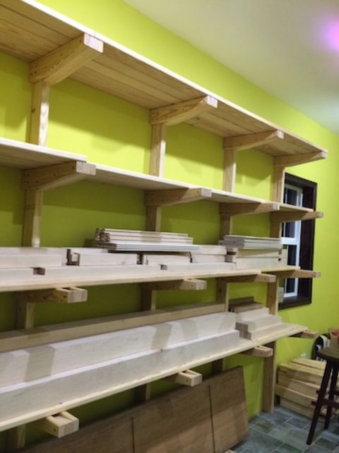

儲藏室置物架 DIY,
因為螺絲釘不夠,沒有全部完成,
不過卻也開始發揮幼纂C
很實用的置物架,
但有點擔心如果塞滿東西,
它會不會垮下來?

我之前也在廚房DIY釘過類似的大型木頭整片儲物架
因為跨距太大加上重壓 時間一久 開始變型 尤其是釘子的地方有點生鏽
後來才知道 濕氣比較重的地方 要用比較好的木頭並且上油
只好再下方加釘橫向背板 成工字型固定
很粗勇.....................................................但真的粉難看!!

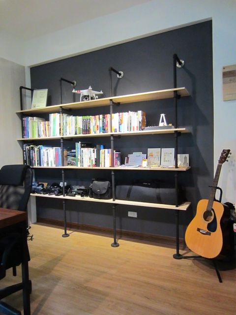

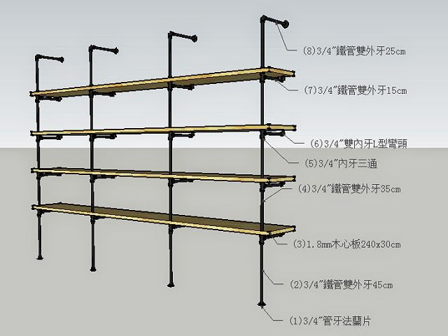

Building大,
              您要不要考慮下圖這種工業風的置物架? 跟您木構的房子很搭。

感謝 md959 大的推薦。
這種工業風的置物架很有特色,
只是房子的置物架都已經完成或者已經備妥材料,
沒有機會嘗試了。

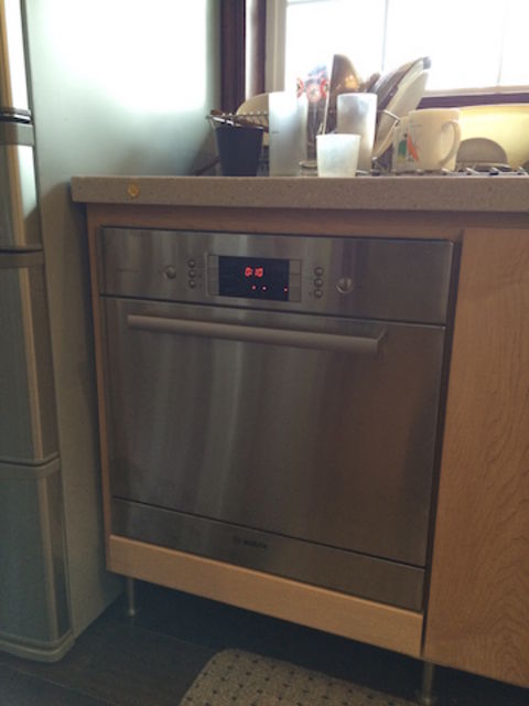

11/21 D363
洗碗機安裝。
住進新家快兩個月了,大致上都還好。
只是一些家具還沒完成,所以感覺都是處在整理中的狀態。
目前覺得生活上比較不方便的事情是倒垃圾與收信(網購產品)。
不過還好廚餘做堆肥,剩下的垃圾就不多。
收信的問題還在想辦法中。
