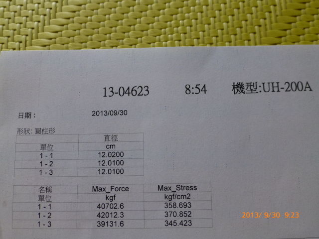

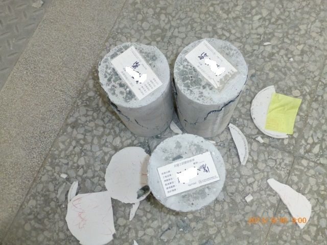

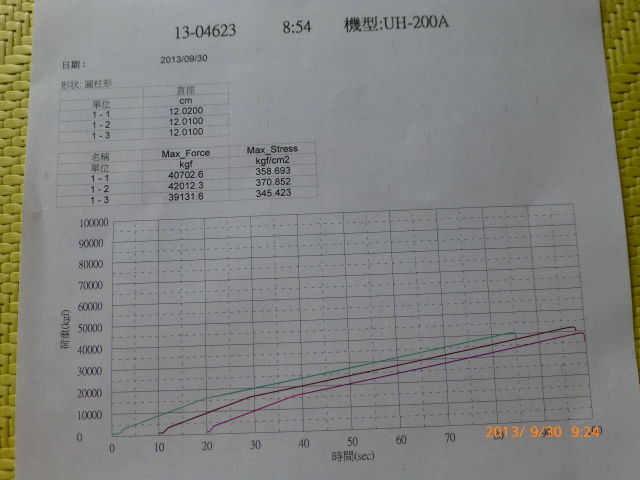

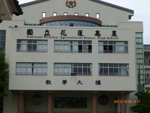

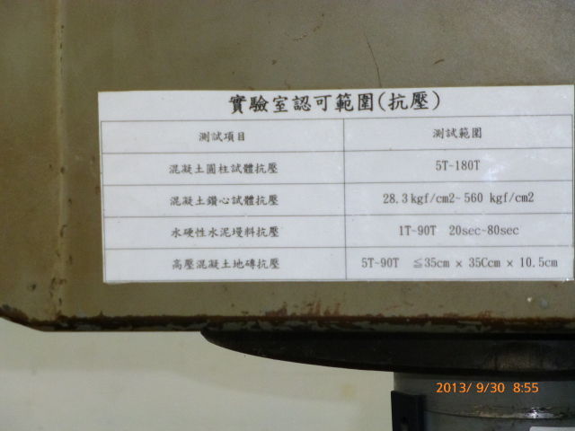

  8月31日所取樣的混凝土試體,9月30日早上在花農做抗壓檢測:
  工地經理及台泥品管都到場。
  做檢測,不知道要不要付費--若要的話,應是台泥買單。
  強度檢測報告結果:二個超過5000磅,另一個4934.614磅。
  不過,這是靜置28天的結果。若養護不足28天,強度會降低--可見養護之重要!
參與人數 5威望 +38 收起 理由

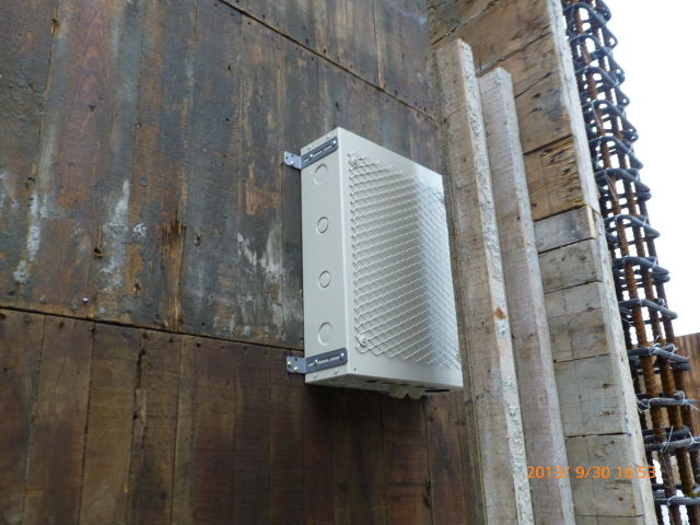

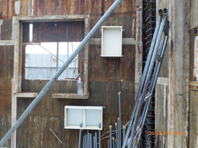

  9月30日下午,水電趁牆面鋼筋尚未綁紮前,先把開關箱固定在牆上,不然,等鋼筋綁上去後,可就要切鋼筋,才能施工了。
  一共放:二個電表箱、一個弱電箱:

發表於 2013-10-2 23:31:29 | 顯示全部樓層
人間過客 發表於 2013-10-1 19:21
混凝土試體抗壓強度試驗結果應與設計值比對,不論較高或較低,誤差太大都不行,另外混凝土是您隨機現場指定取樣的嗎?還是預拌混凝土廠品管"隨機"取樣的?小心只有那一車次強度特別高!
參與人數 1威望 +6 收起 理由
fufu + 6 我很贊同
52
1118
14368
 樓主| 發表於 2013-10-3 08:58:20 | 顯示全部樓層
雞腿 發表於 2013-10-2 23:04
基本上柱筋從基礎立柱筋時就要控制其垂直度,一開始立的正的話,下一層要矯正的機率會比較少,況且若柱筋跑出 ...
  感謝您專業的解說。
  混凝土是隨機現場指定取樣的。共分三輛車分別取樣。
  謝謝您!
