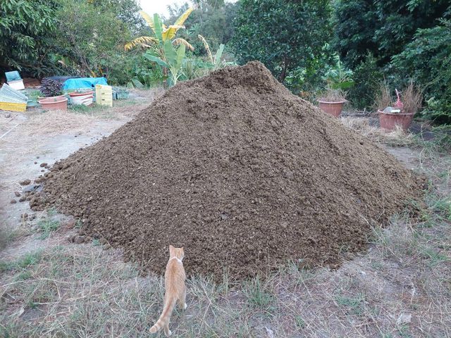

 樓主| 發表於 2023-12-7 20:26:25 | 顯示全部樓層
因為沒人買水果,就試不施肥,結果很多減產甚至不產,為了吃到自己種的波羅蜜,在找到很便宜的肥料後,今天送來了
五噸一車的牛糞3500元,運費原本500元(屏東長治到高雄內門),來了老闆說以後運費要1000元了,就算是4500元也是極便宜,但要運到樹下自行裝袋要花不少時間,老闆也賣裝好袋的一袋80-110。老闆說半發酵,但感覺沒發酵,所以買來先放幾個月發酵。
老闆說三合一雞豬牛糞混合的不長某種蟲效果佳,他也做蚓糞比別家便宜,當然用動物糞給蚯蚓吃成本便宜,下次買來用看看。

發表於 2024-12-15 16:25:58 | 顯示全部樓層
indu 發表於 2023-12-7 20:26
因為沒人買水果,就試不施肥,結果很多減產甚至不產,為了吃到自己種的波羅蜜,在找到很便宜的肥料後 ...
牛糞本來就沒有腐熟這一招,它的肥分非常的低,主要的是看重它所含有的有機質,因此它比較合適的用法是當成基肥。
如果去查牛糞的肥分表,會發現它含量最大的是氮肥,如果拿來做堆肥,那麼大多數數的肥分都以氣態逸散了,不是一個良好的選項。
建議先舖在土地表面,看能堆多厚就堆多厚,接著翻耕入土,當翻耕完成後,幾乎看不到牛糞在那裡。再來就是定期的灑水,維持土壤的潮濕度,這樣子能夠幫助牛糞的分解。這期間不應短於一星期,最好能夠達到一個月以上再來種植,可以讓土壤質地改良,並保有很淡的肥分(意思是不傷根)。
