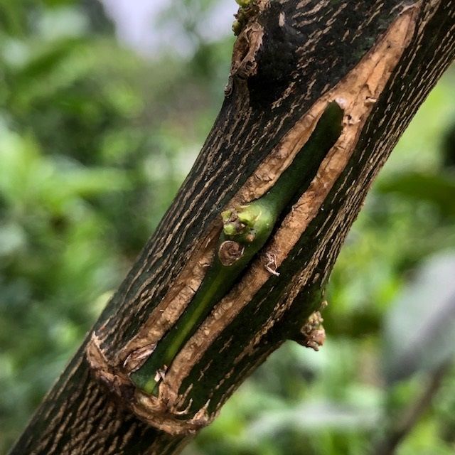

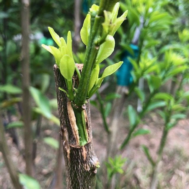

 樓主| 發表於 2019-3-17 08:51:16 | 顯示全部樓層
柚嫁柚
兩棵種在2home牆邊的柚科實生苗已經夠大了!
早該嫁人了!
嫁了兩三次終於成功了!...

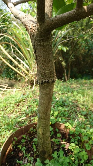

 樓主| 發表於 2019-3-26 13:05:31 | 顯示全部樓層
本帖最後由 eastern 於 2019-3-26 13:18 編輯
櫻花故事
由種子育苗的山櫻花,從小小苗種在貨櫃旁,或許當個點綴...活也好,死也不足惜...
因為田外步道兩側,早已滿滿都是公家種植的櫻花了!
可是它還蠻奮力生長的,某年在它青年期為它嫁上另一品種枝條
今年山櫻花已謝幕...怵然看到它的枝頭上為什麼還有不同的花朵出現?
哇! 原來它已嫁人成功啦!...
