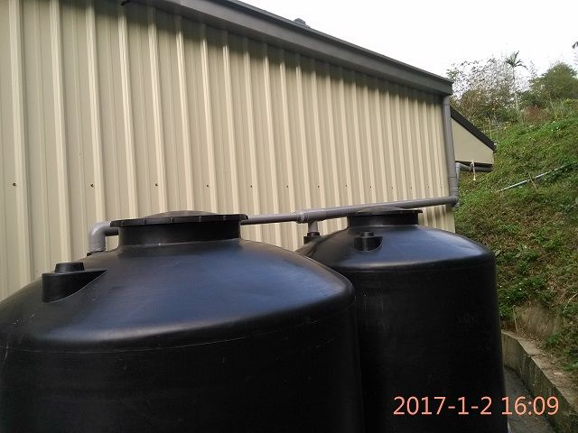

 樓主| 發表於 2017-1-2 23:34:33 | 顯示全部樓層

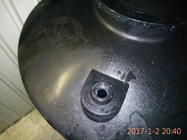

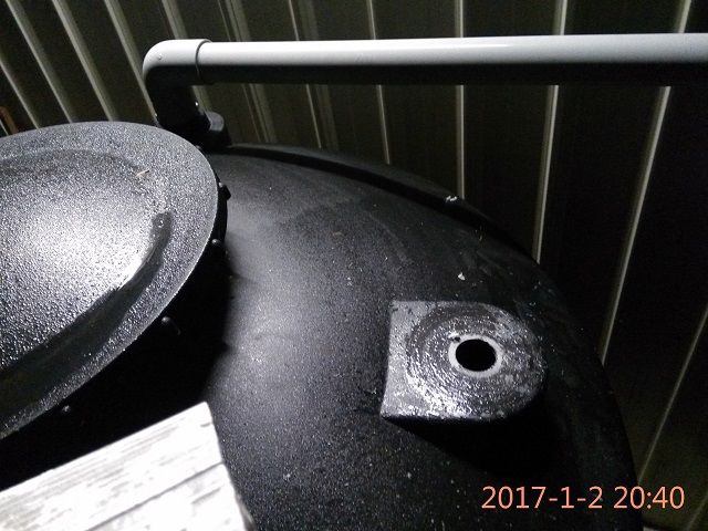

跨年來了不少親朋好友,感謝來慰勞我幼嫩的心靈.
即興表演為義和村農民帶來些娛樂,農忙還有音樂可聽!
黑寶可是忠實粉絲!
去年的工作拖了一年有些要不得.
累積也是沒辦法的事,摸魚是常有的事.

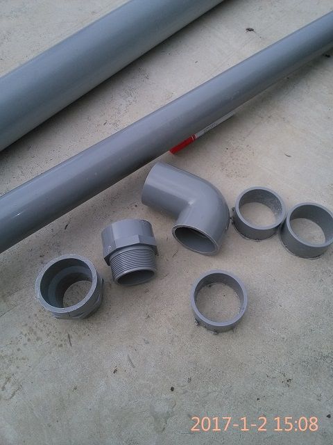

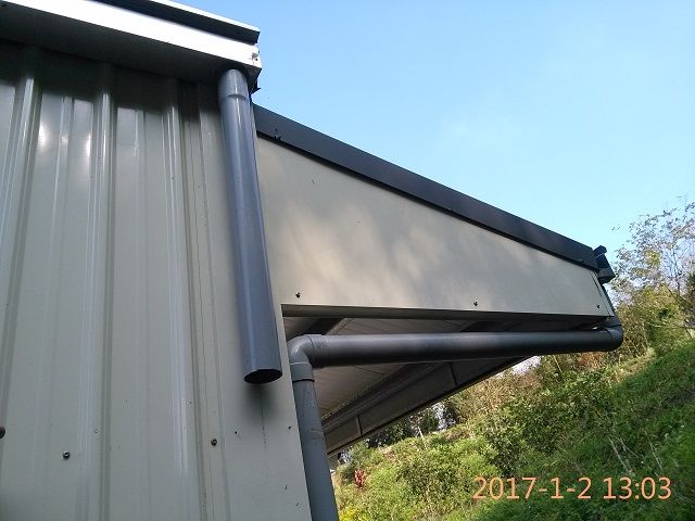

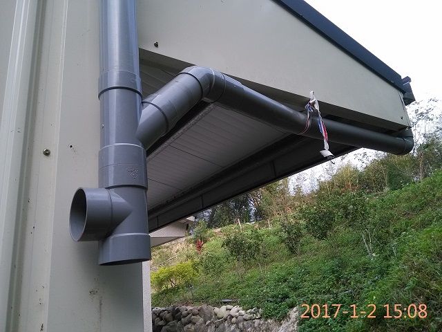

雨水回收有上下進出水管路角度的問題.
開始之前就有點傷腦筋,彎頭不是45度就90度,三吋要烘彎管戶外風又大不太好作.
最後入水還是儘旺一直線.
出水一吋管好烘些,靠桶子彎比較不會踩到.

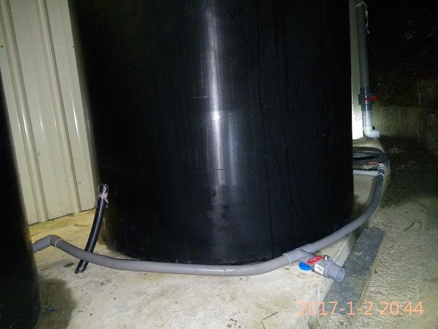

後續還有電源,抽水馬達,液位器及拉管.

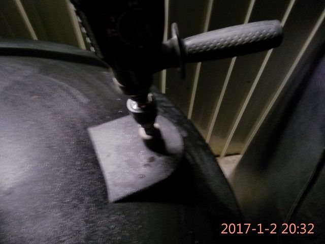

為降低入水桶高度,牙接頭及彎頭及三通鋸掉一些.
怪我一開始集水槽下方的3吋三通高度沒算好.
晚上才想到溢水孔及液位器的孔還沒開.
如果下大雨滿水恐爆管或爆桶.

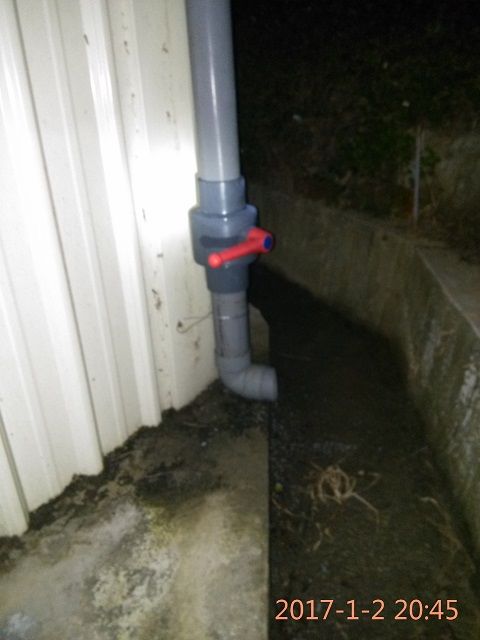

三吋閥門400多元好大一顆,塑膠球便宜就好了.

發表於 2017-1-3 06:27:50 | 顯示全部樓層
本帖最後由 chen168 於 2017-1-3 06:35 編輯
copy 發表於 2017-1-2 23:34
黑寶 ...
這張2個水塔進水管路怪怪的,第2個水塔會沒水喔!
copy大試試拆掉第2個水塔的進水管,第1個水塔進水處分支往第2水塔的水管用管帽封住,
最後將兩個水塔底部用連通管連接即可(如果你兩個水塔的出水是做在一起的這連通管就不用了)
copy + 20
生態農場,長路慢慢!
111
3969
105163
 樓主| 發表於 2017-1-3 12:29:09 | 顯示全部樓層
chen168 發表於 2017-1-3 06:27
copy大試試拆掉第2個水塔的進水管,第1個水塔進 ...
第2水塔入水管縮為2吋,桶子入水孔最大為2吋,又因為3"管不夠長(沒多花錢)
主原因是雨水回收沒有辦法控制雨量大小與時間長短,
如果爆雨量入水超過單桶進水2吋管徑,集水槽後到入水孔的所有3"水管恐超重,
所以我多接了這段.另外二桶下方出水連通管布相連,所以水平高度是ok的.
雨量/收集面積/水管徑/儲水桶大小/抽水馬達能力~
因只有雨量無法人為控制,只能在後端抓鬆一點比較妥當.
目前看來我的抽水馬達能力可能不夠,有溢水孔就還好.
還有一個狀況就是久沒下雨或者小小雨而已,設計過大也是浪費.

發表於 2017-1-3 21:46:56 | 顯示全部樓層
copy 發表於 2017-1-3 12:29
主原因是雨水回收沒有辦法控制雨 ...
你可以考濾再雨水管排沙那支,在比水塔溢水高度稍高處在裝個正y三通,當爆雨雨水收集管爆管時雨水有個地方可以渲洩,不會上漲倒灌至屋簷。
生態農場,長路慢慢!
111
3969
105163
 樓主| 發表於 2017-1-3 22:23:43 | 顯示全部樓層
chen168 發表於 2017-1-3 21:46
你可以考濾再雨水管排沙那支,在比水塔溢水高度稍高處在裝個正y三通,當爆雨雨水收集管爆管時雨水有個地方 ...
那邊已經2支三通,沒法再多一支了.
水塔頂部開大洞比較快.
