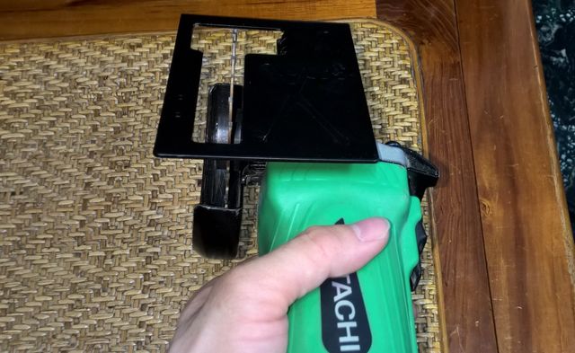

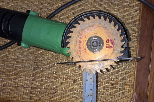

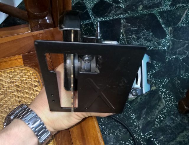

手持砂輪固定座
本帖最後由 tsou4 於 2017-4-26 19:06 編輯
tsou4 發表於 2017-4-25 14:12
copy大 謝謝誇獎,管路是我兄長接的,他做這行的就由他做,我就旁邊掃地打雜
您說的沒錯!兄長也說排水沒 ...
獻寶。固定座裝好的樣子。最深22mm切木夾板可以安全切割。很建議加裝。

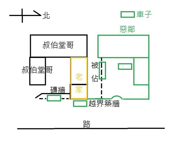

因為他老父親生前,表面上很客氣,私底下偷開叔伯堂哥家的水龍頭放水害水塔漏光!
還有他老母親從年輕到老,有偷摸過我家的雞,害我阿婆一直哭找寶貝雞、火龍果偷摘叫女婿載走銷贓;
叔伯阿伯也被偷採菜瓜、豆子、竹筍,害堂嫂被誤會偷採、雞也被偷過!
他老母親戰果豐碩,我就不相信!…他家裡的兒子、媳婦、孫子沒有一個人站出來問:媽/阿婆,這是從哪裡來的?
結果真的沒有一個人問,拿習慣了有一就有二,多多益善…全家都是歪的平行線
沒被人告過沒在怕~
我和叔伯堂嫂聊這個問題,正常的家人都會問:這是誰的?哪買的?誰給的?
家裡不可能平白無故多出什麼沒人問!
另外還有更重要的,我老家有些土地是在三合院的北側,約1*9m的面積被惡鄰築圍牆長期罷佔!
以及三合院的東側紅磚牆外,長期被惡鄰的小孫子停車佔用!
就等5月初的鑑界結果,再陸續處理。
北側打算在黑色虛線惡鄰的空地叫人築磚牆,也可能很難,就要打民事訴訟;
東側角落打算不讓人停,改做花圃美化~

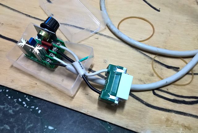

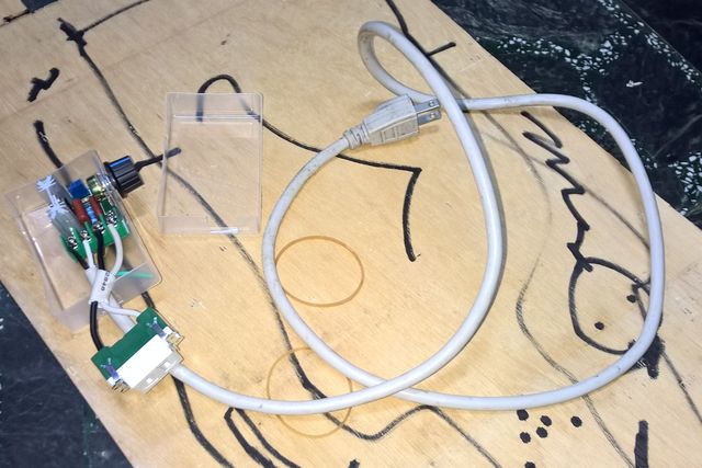

調壓器
本帖最後由 tsou4 於 2017-4-26 21:09 編輯
您說的沒錯!兄長也說排水沒 ...
110v2000w的調壓器到手後,拿塑膠盒子簡易安裝,用殺肉電線跟插座接上,左進右出。
連接日立580w11000rpm-手持砂輪機測試,可以輕易地調整轉速。
11000rpm切木板有點恐怖,以後切木板再調到3000~5000rpm切看看~
測試調壓器,手持砂輪機最低降低至一半可正常使用。
低於一半時啟動變慢而且扭力不足切割木片時會減速到停止。

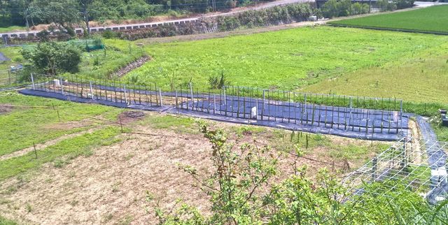

火龍果搭架
本帖最後由 tsou4 於 2017-4-30 14:06 編輯
原本預計五月中才交貨的水泥柱,四月底廠商就通知可以取貨了。
二話不說跟鄰居借貨車,結果連人都借到了~鄰居大兒子幫忙開車兼下貨。
不然14支7尺水泥柱一個人要搬很久~真幸運!
進度超前,完成了15+27m的火龍果架
昨天兄長來幫忙插竹子跟綁鐵絲,省了不少時間。
我負責挖洞插水泥柱,當天就插完。
拿一些新枝條移植,另外一些先育苗有根的移植就生長更快~
今天完成火龍果的抑草蓆,連水溝都遣﹞F省得除草。
預計要買6分噴水帶,一畦拉一條水線裝閥控制,方便澆水。

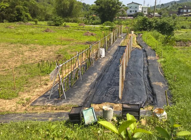

遠眺~

發表於 2017-4-30 20:14:13 | 顯示全部樓層
tsou4 發表於 2017-4-30 13:55
二話不說跟鄰居借貨車,結果連人都借到了~鄰 ...
一般用水泥柱種植火龍果,都是採用單柱種植四個面方式
看到樓主搭配錏管,似乎打算來個百年基業吧!
抑草蓆下的雜草是否有清除乾淨? 因為類似"空心蓮子草"真的很難徹底除盡的...
例如:我的火龍果根部覆蓋的銀黑布,就老是冒出那可惡的草來...

 樓主| 發表於 2017-4-30 21:32:59 | 顯示全部樓層
eastern 發表於 2017-4-30 20:14
eastern大 您說的空心蓮子草我們田裡也很多,包括目前火龍果區抑草蓆覆蓋的地方都還有~
除不完、遮斷光源也不會死,它的根可以深超過一尺!根最粗挖過比拇指還粗的…而且斷根只要接觸泥土就會活…
全力翻土做白工也清不乾淨,用藥就不太建議…折衷辦法就是蓋住讓它無法變得茂盛,有出頭就拔,放寬心共榮共存~
您說的單柱火龍果種植法我起先也是有考慮,但最後還是選擇立柱橫桿式的
今年可能先玩個1.5行,預留2行的空間,視情況看要不要再擴增規模,怕一人做會太忙。
考慮橫桿式的空間較多利用。6.5m三隻單柱間距種12株,6m橫桿式是種18株。
因為每40cm就植一株,6m約18株(15竹竿+3水泥柱),一株至多留5垂枝,一垂枝留2花苞、
每一株的伸展空間有固定寬度容易剪枝管理、
橫桿連結每個柱子加上插了一排的竹竿照理會比單柱更穩,且7尺柱插深70cm應該颱風也不怕? 南邊再加斜撐更耐北風。
6m單位成本,
7尺*3"水泥柱$175*3=525元,1"亞管$300元,抑草蓆1m^2約9.4元*12=113元,一千上下~竹子自產免費
