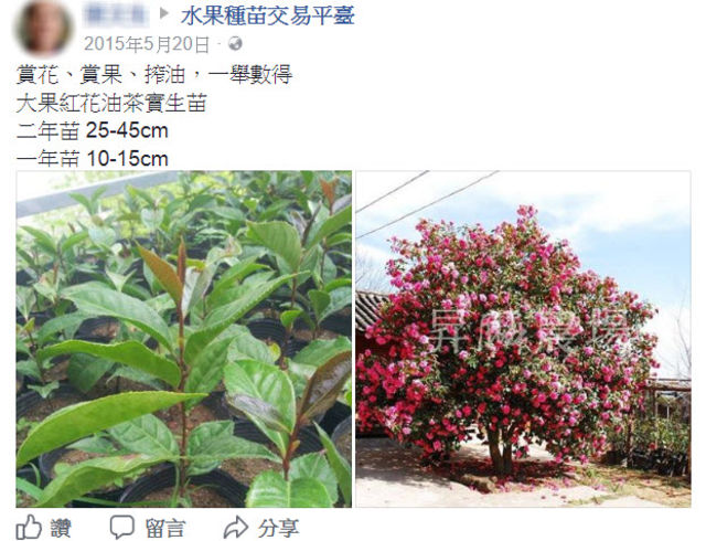

妙大
不經意看到紅花大果油茶的圖片
真的可以種出這種效果嗎?
(驚艷)

 樓主| 發表於 2017-11-6 19:48:49 | 顯示全部樓層
Veg081 發表於 2017-11-6 15:32
妙大
不經意看到紅花大果油茶的圖片
可以的
等十年後
但是前三年的紅花大果小苗會讓人很挫敗
山林大大的條件不是人人有
目前認識的人中
他的紅花大果小苗是種植最成功的
我們是用傻瓜方式養紅花大果小苗
一直補苗,在接再厲,不放棄。
終於有看到苗成長
