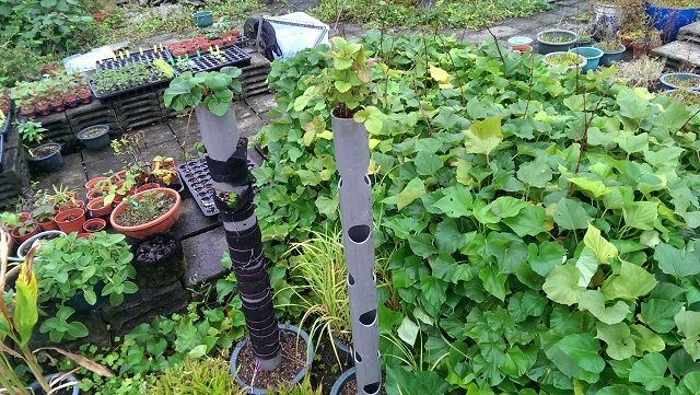

我玩比較簡單的草莓 "樹"。

如果你不把直接鑽孔,而把圓孔留一半,再烤成一個漏口狀,那就更加完美

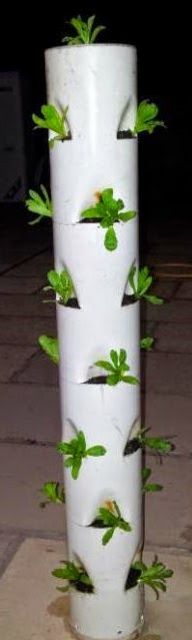

發表於 2014-11-25 21:11:08 | 顯示全部樓層
立體菜園!牆種菜、草莓

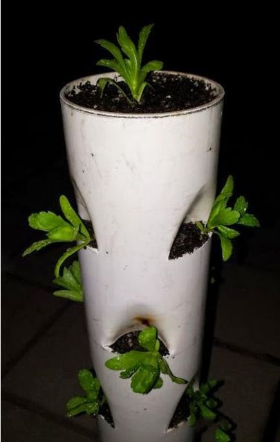

發表於 2014-11-25 22:18:32 | 顯示全部樓層
phl001 發表於 2014-11-25 20:11
回復 phl001 大,
        因為沒有鑽半孔的工具,第 "一棵" 填土時才想到先用遮光網擋土,有點難看,後續再看如何改進。
        第 "二棵" 管子土沒填滿,上頭先嵌入黑軟盆。

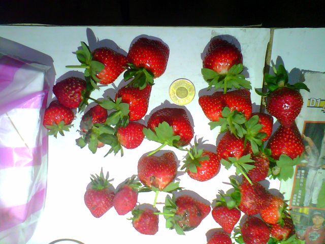

 樓主| 發表於 2015-1-5 12:29:52 | 顯示全部樓層
本帖最後由 phl001 於 2015-1-5 12:30 編輯
草莓採收了, 芎林買的苗

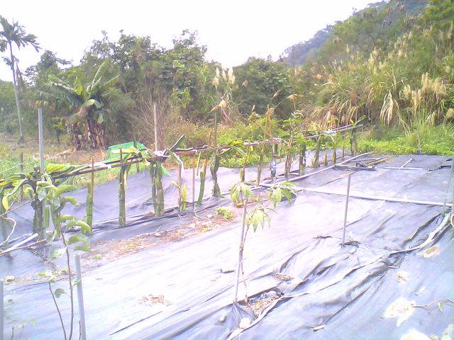

 樓主| 發表於 2015-1-5 12:33:42 | 顯示全部樓層
火龍果拖了好久,終於完架了

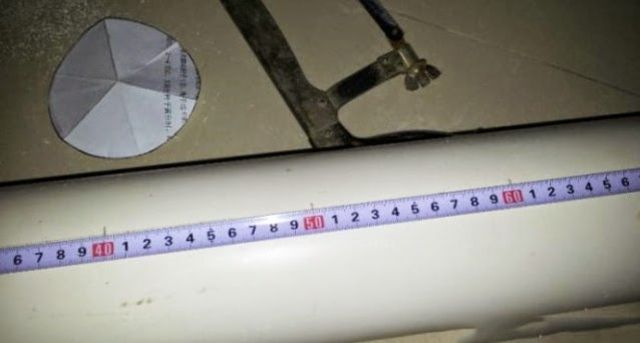

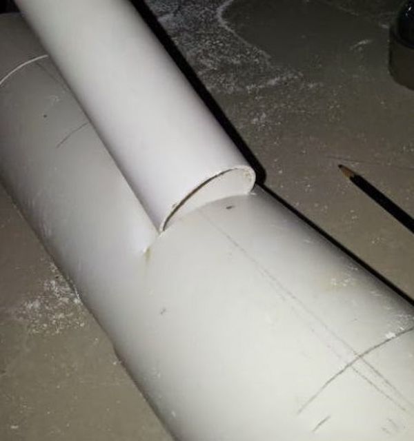

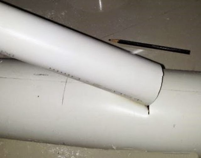

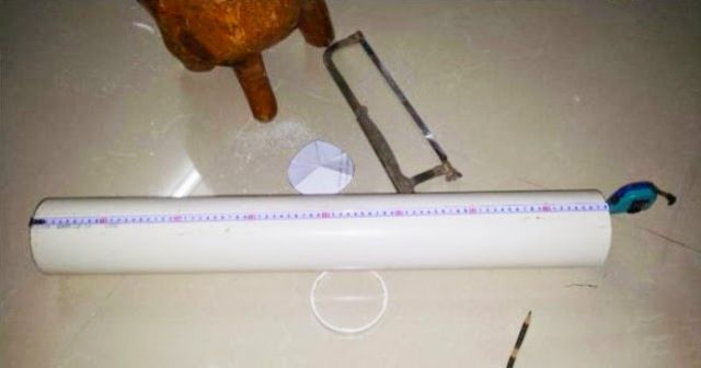

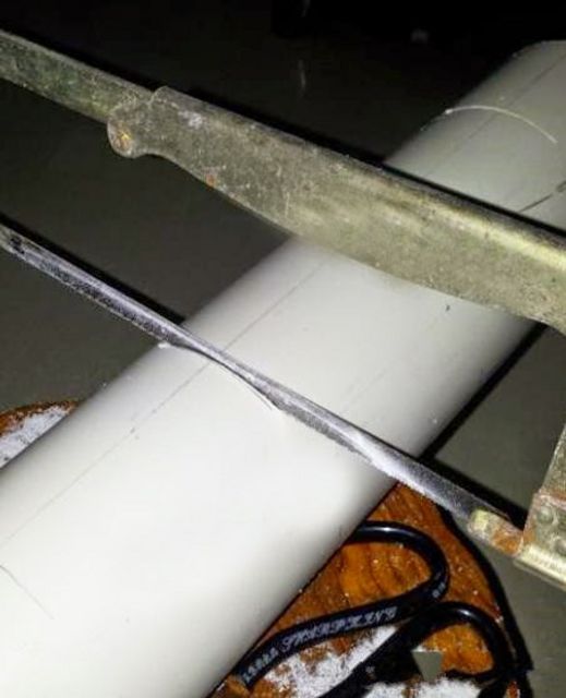

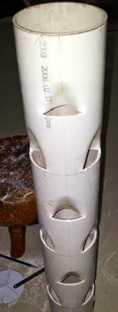

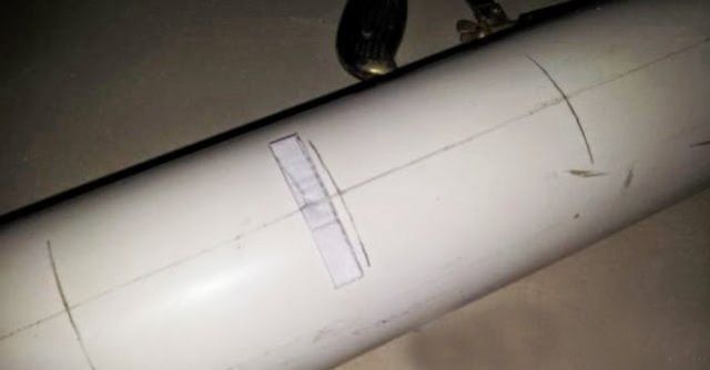

發表於 2015-1-5 15:00:20 | 顯示全部樓層
皓首 發表於 2014-11-25 22:18
回復 phl001 大,
        因為沒有鑽半孔的工具,第 "一棵" 填土時才想到先用遮光網擋土,有點難看,後 ...
這是小弟曾在網路上看到的圖片(只有存圖,忘了原始出處,請原作見諒),提供給各位參考!
半圓洞作法:
1.將PVC管裁切約80公分~100公分長
2.將PVC管約10cm畫一條5cm的橫線
3.將PVC管畫的橫線鋸開
4.將開後用瓦斯噴槍,火烤一下將烤熱的PVC管,用較小的PVC管往下壓
5.將用好的的PVC管,裝上底部封輕N完成囉
參與人數 9威望 +125 收起 理由
