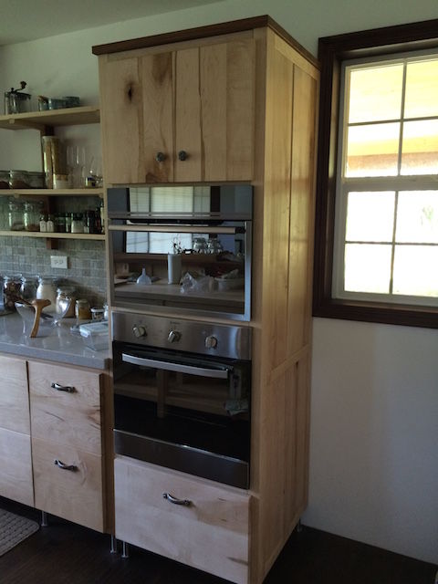

 樓主| 發表於 2015-8-5 20:54:07 | 顯示全部樓層
vic5899 發表於 2015-8-3 20:36
大大你好,我現在也在學鄉村木工(初學者)
看大大的作品真的很美很有質感。
這些家具都是榫接,除了門片鉸鍊之外,
其它連接的地方都沒有使用螺絲。
螺絲的使用與否當然是鄉村木工與榫接木工的最大差別。
一般來說,施作良好的榫接強度會超過螺絲,比較不會搖晃。
另外一個差別是,鄉村木工大多使用拼接好的松木板,結構變化比較少。
而榫接木工通常會從毛料整料開始,可以有比較多變化,
當然所花的時間也會多很多。

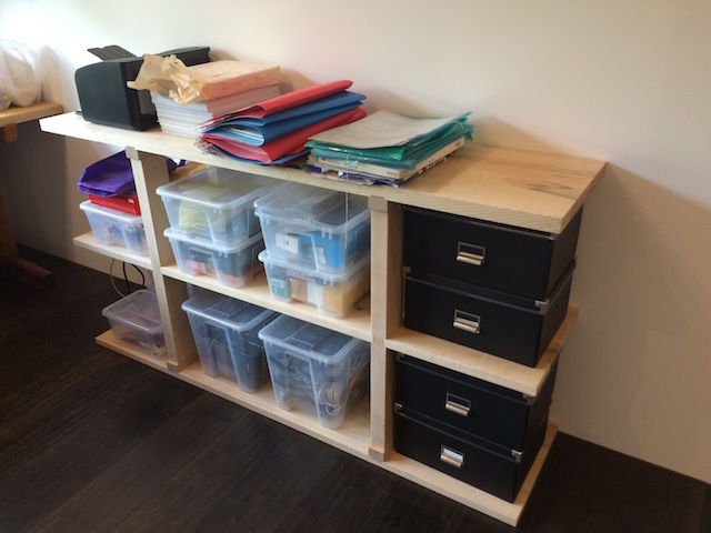

 樓主| 發表於 2015-8-5 20:55:58 | 顯示全部樓層
本帖最後由 buildingtw 於 2015-8-5 20:58 編輯
電器櫃完工。
置物矮櫃,先完成一個,雜物終於可以不用堆在地上了。
CK + 20 太棒了!
snoopyhome + 20 哇!還一直在進行中.

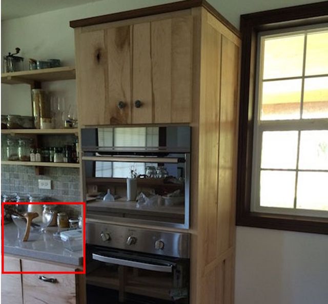

發表於 2015-8-6 12:10:10 | 顯示全部樓層
本帖最後由 LeoMa 於 2015-8-6 12:15 編輯
buildingtw大,
請問您廚具的台面是使用何種材質(大理石, 人造石, 不繡鋼...)? 該台面是否為另外委請廠商製作? 如是, 不知是否方便私下PM價格及資料?
因為我最近亦計畫在正在整理中的淡水2Home自己作一套廚具(L型,一邊為4M另一邊為2M). 我有先請台北的一個不繡鋼加工工廠估價Sus304台面, 想不到盡然初估4.6萬(他只負責白鐵部份, 其中間內崁的木心板及台面按裝, 需由我自己負責)
728
9575
9575
 樓主| 發表於 2015-8-6 14:11:58 | 顯示全部樓層
LeoMa 發表於 2015-8-6 12:10
buildingtw大,
請問您廚具的台面是使用何種材質(大理石, 人造石, 不繡鋼...)? 該台面是否為另外委請廠商製 ...
檯面是LG的人造石,
記得價格是每公分55元(再加上水槽安裝費用),
行情應該差不多就是這樣。
當時我先把櫥櫃做好,
廠商來把檯面尺寸裁切好之後,
直接蓋在櫥櫃上,
剩下的就只是水槽及龍頭管線連接,
施工算是相當簡單。
廠商是當時建商代為聯繫的,目前手邊沒有資料,
不過廠商在台中,對你可能也不是很方便。
