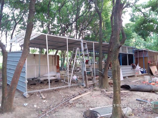

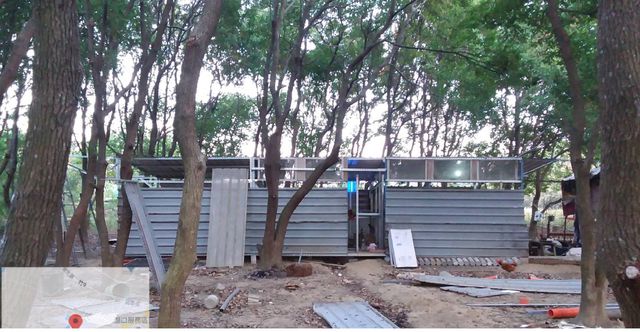

我是用工程用角鋼組合雞舍
有裝修的是人住
沒裝修的是雞用
材料
OA辦公室屏風上方玻璃
舊的屋頂浪板拿來當牆面...............失敗
組立角鋼作的時候忘記牆上方往外組立
浪板只有前後有打三分馬車螺絲  沒用自攻螺絲
加上牆面浪板有泡棉
所以下雨水就滲到裡面
屋頂浪板挑藍色 避衛星拍攝

感覺骨架(材料)及結構強度不足,雖然有樹林可以擋風,還是建議加強抗風性,免得颱風來時提心吊膽。
