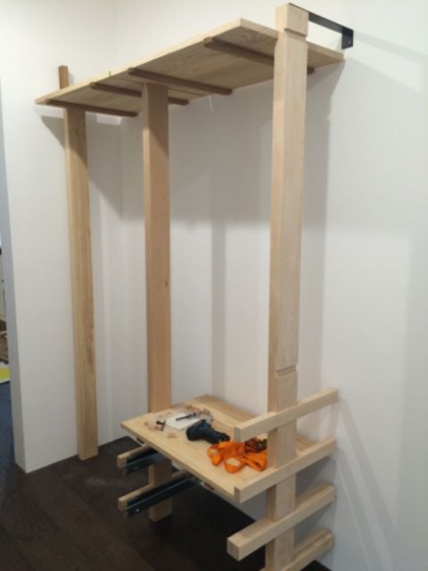

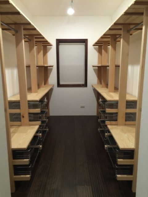

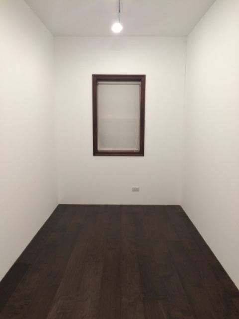

 樓主| 發表於 2016-2-1 14:10:39 | 顯示全部樓層
本帖最後由 buildingtw 於 2016-2-1 14:13 編輯
雖然房自已經完工入住一年多了,
但其實還有一些地方沒有真的完成。
主要就是一樓的更衣室。
因為暫時還沒有需要就一直拖著,
直到最近,終於下定決心將材料備妥組裝。
組裝前,把雜物清空。
組裝過程。
完成。
