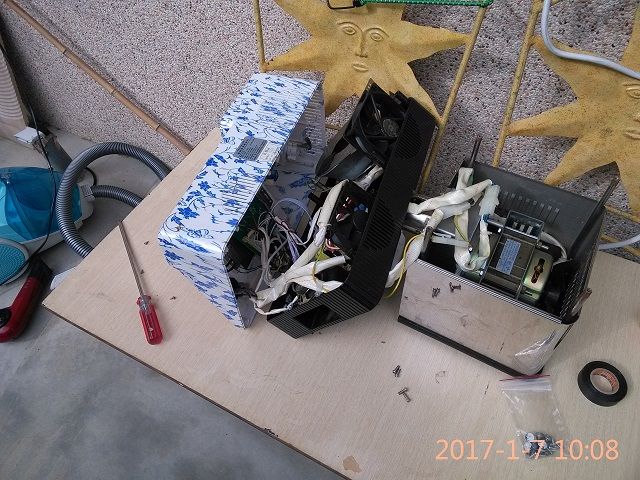

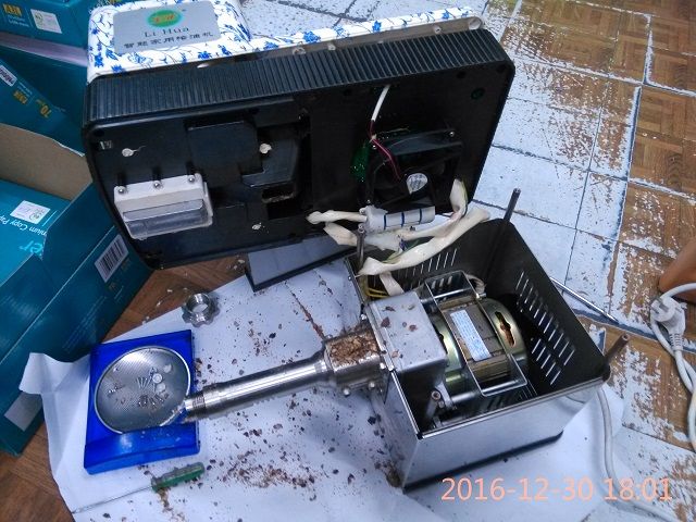

 樓主| 發表於 2017-1-7 11:10:31 | 顯示全部樓層
本帖最後由 copy 於 2017-1-8 23:11 編輯

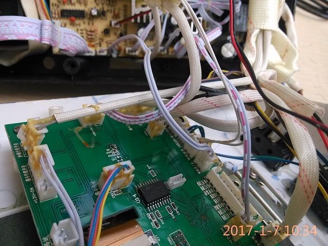

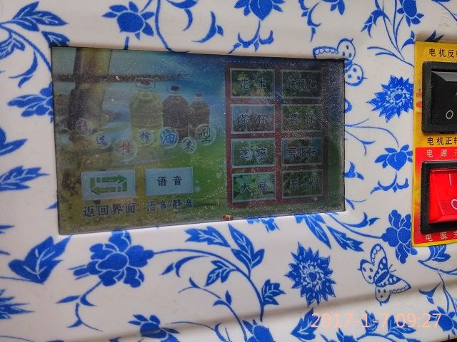

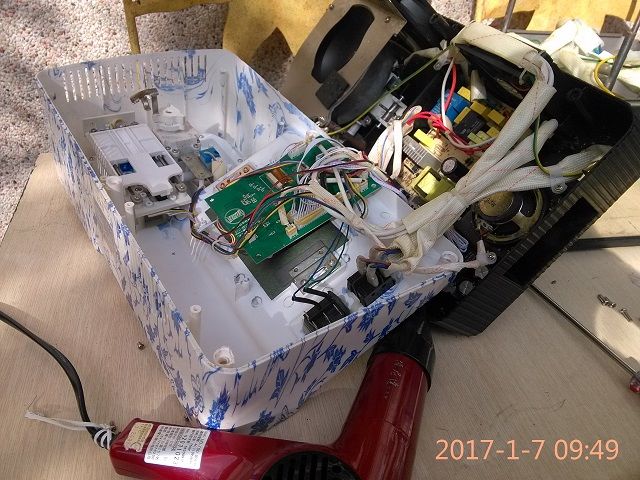

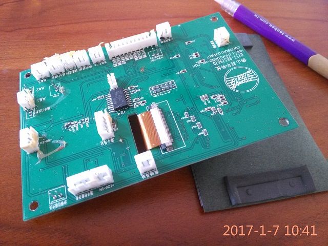

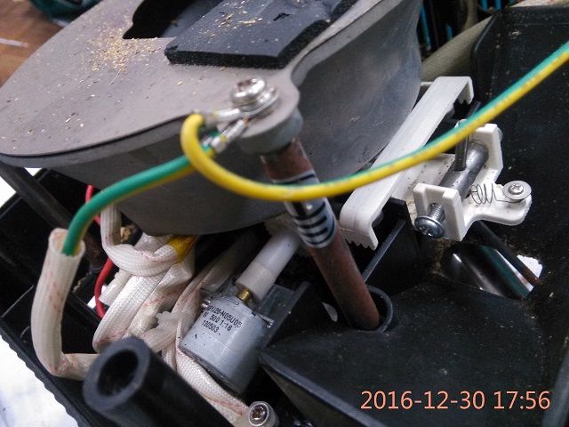

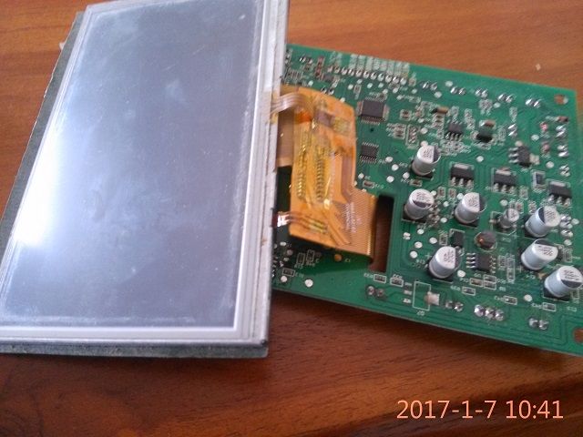

榨油機維修.
此台家用型榨油機設計的相當智慧,卻因為智慧而有過多的線路.
其設計各種原料榨油方式需透過觸控板選擇才能進入下一步驟,
首先入料口有驅動馬達攪拌補助,因入料過多卡住,卻因外殼設計,我在拆的過程覺得這不是一般大眾可以排除.
我拆下觸控板看薄膜是否水氣進入沾黏?結果還是沒辦法維修好,需更換此零件.
以上是這台故障原因,電壓220v可以運作,其它零件完好,馬達也正常.
智慧型觸控板的方式我覺得不好,當這個零件找不到更換時等於廢物了.
我今天想了一個方式就是跳過觸控板另加開關來控制運作,
只是更改線路腦袋要在很空閒很靈光的情況下才比較可能達成,短時間好像找不到腦袋空空的時候!
不知其他朋友是否有類似榨油機?
此種入料口門有感應器,內部有攪拌器控制入料速度,是好想法卻不夠精準.
卡住很麻煩,小心使用.
此次拆過榨膛及軸,想到步槍的槍管.
也讓我對熱榨有初步的認知,榨膛榨軸設計及控溫對出油率有相當大的影響.
其實除了原料本身,其水份及軟硬度也佔很大因素,此就是人為控制最大的因素.
大小型設計是以工作效率為主.
目前家用款設計的還不錯,如需選擇以易保養易排除故障的設計為佳!

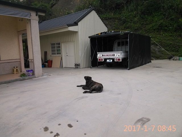

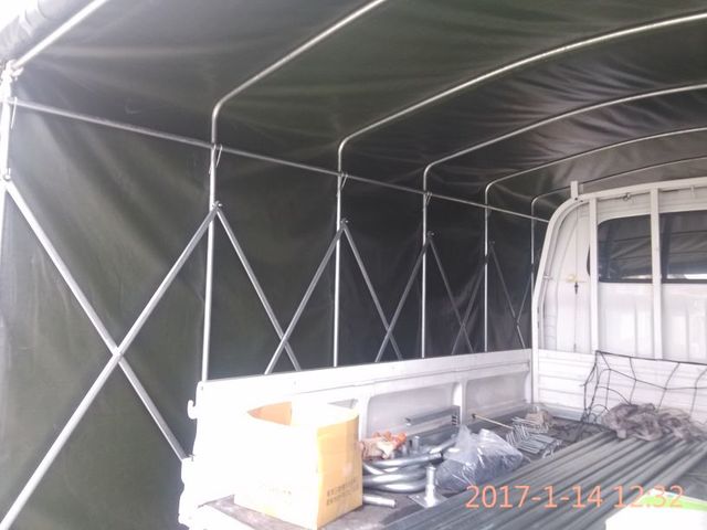

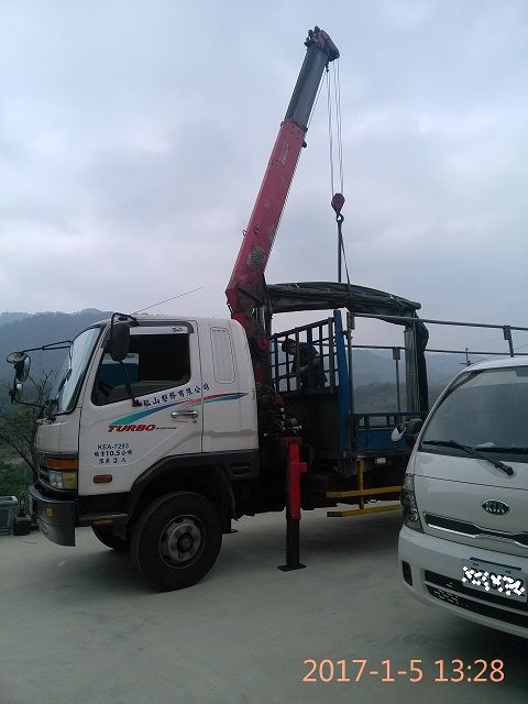

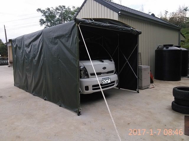

活動車庫~
吊卡車竟然開10.5t加長板20尺貨斗來,駕駛技術佳開上來了.
這代表我可以買尾車.
車庫原本訂製19尺,卻送來標準板17尺.......我收下了.
前後門我打算用2支伸縮錏管來斜撐增加遮賒捫n,利用其繩索來捲收及拉出.
另外要說明的是,廠商立柱有設計6支及7支!

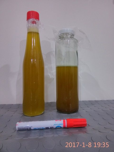

第一次初榨,沒有過高出油的期待,卻有莫名的感動!
第二瓶顏色較深為裝入油瓶後的沈澱物.
6.5斤的茶仔再次去殼後為4.8斤,榨出850cc的油.
炒籽火侯及入料控制的技巧皆不足,有些渣含油量過高,
否則應可多出100-200cc,出油率約22%.

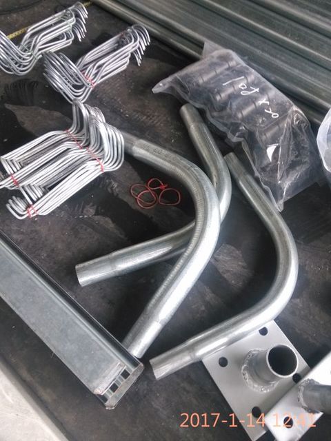

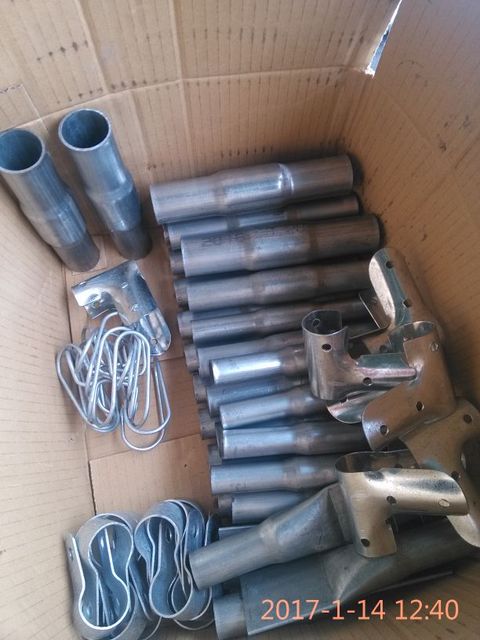

本帖最後由 copy 於 2017-1-14 16:37 編輯

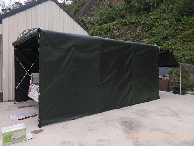

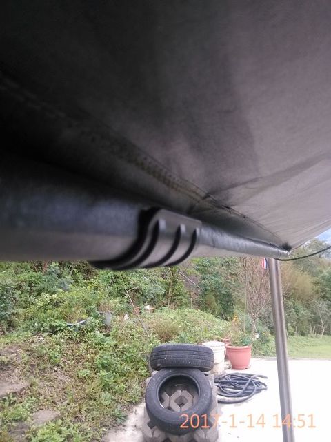

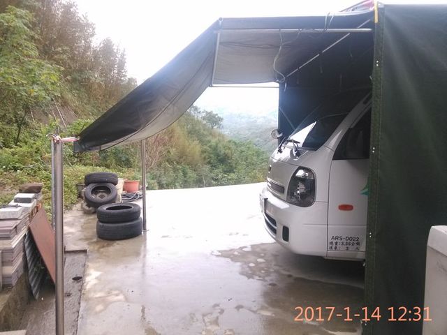

活動車庫的結構差強人意,上方沒有橫樑補助,靠帆布本身遇強風較易變形.
於左右立柱上方增加二支6分錏管用彈簧夾咬住.
颱風季節要收起,較強的東北季風還ok.
另外廠商長度做錯交給我標準尺寸,對我來說有些勉強使用,只能自己稍改一下.
延伸部份因6分錏管長度較長,不想裁切剛好支撐帆布屋頂,
另中間可能會積水,塑膠夾夾住內部亞管與曳布讓其緊縮以利洩水.
錏管彈簧夾接頭等等材料,這些東西如pvc產品,用處對我來說好玩多了.
各位可以想想自己可以如何利用.

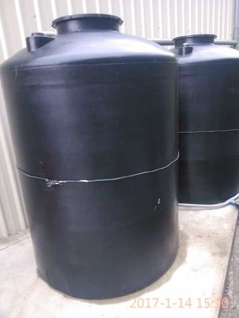

有些工資收成,大番茄因病蟲害陣亡.
pe水塔腰部用回收之cable電纜線加強.
任何物品變形是緩慢的,先做就是了.
今天凌晨的雨進水約在水塔快三分之一的高度.
水塔下方比較深色的部份好像就是積水量.
