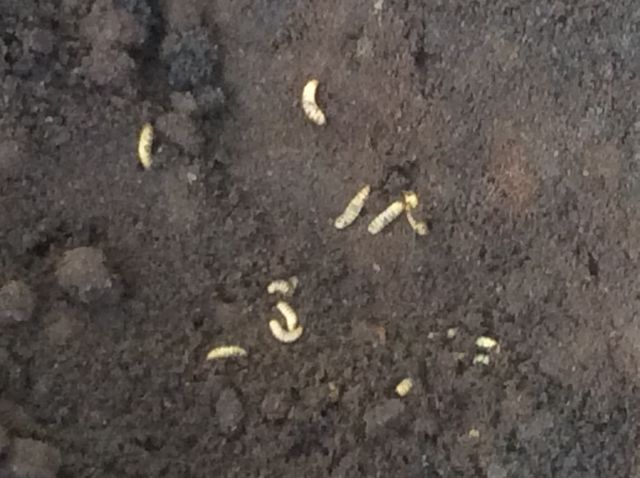

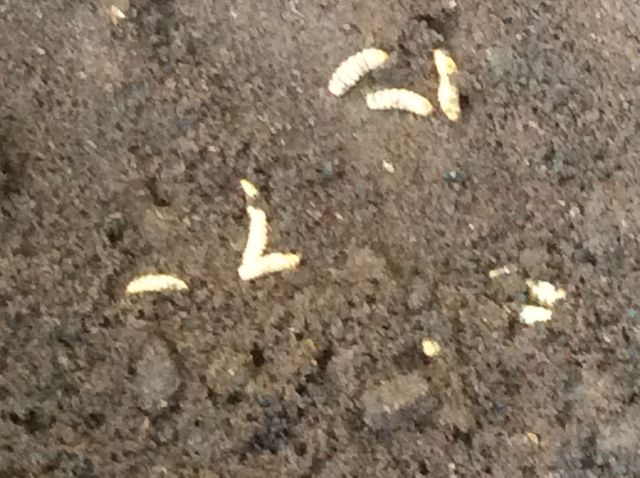

 樓主| 發表於 2017-10-22 09:41:50 | 顯示全部樓層
使用橘色垃圾桶,純咖啡渣 + 之前堆廚餘的水放了約三個月,打開一看似乎沒什麼變化,味道跟廚餘堆肥水一樣酸味很重,多了一堆的蛆還蠻下嚇人的!因為底部裂了一個縫水都漏光了,但咖啡渣還是潮濕的!
Q1..這樣算是發酵完成嗎?
Q2..那些蛆可能是什麼昆蟲呢?對植物有無害處?
