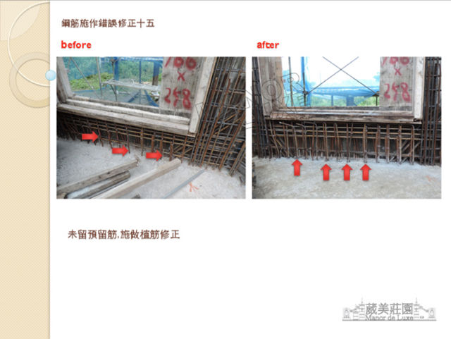

 樓主| 發表於 2016-5-1 08:33:37 | 顯示全部樓層
植筋補強施做
jsun8899 + 20 太棒了!

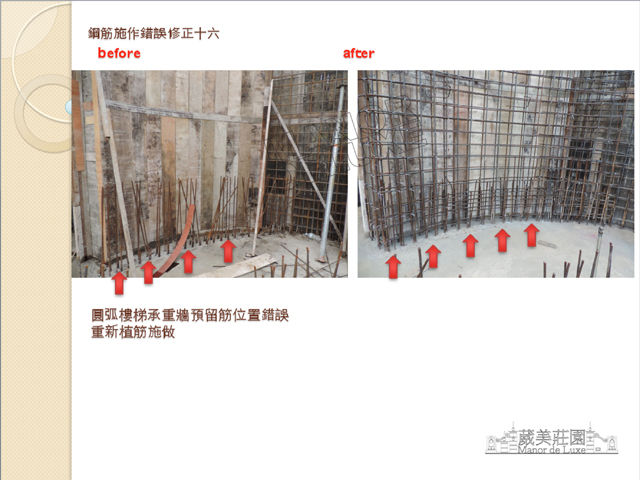

 樓主| 發表於 2016-5-3 07:16:27 | 顯示全部樓層
樓梯承重牆預留筋修正

 樓主| 發表於 2016-5-4 08:13:56 | 顯示全部樓層

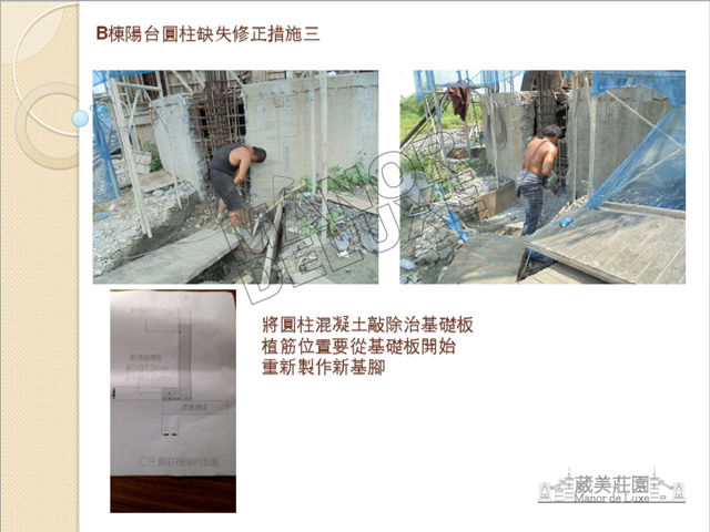

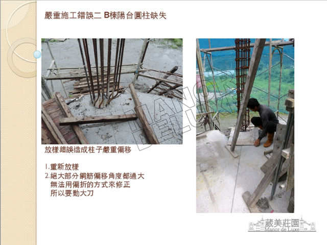

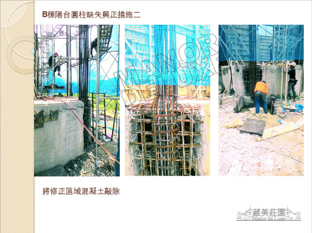

鋼筋綁紮修正總算告一個段落了,接下來有兩個重量級的修正上場跟大家分享。
都是因為放樣錯誤所造成的後果。
B棟陽台圓柱偏移
jsun8899 + 20 太棒了!

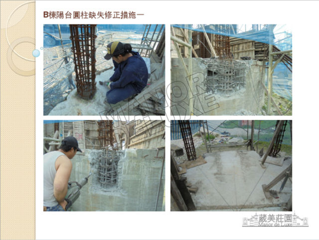

 樓主| 發表於 2016-5-4 08:23:11 | 顯示全部樓層
lihu 發表於 2016-2-17 20:13
看到貼圖有一張柱筋彎折斜度可能超過1:6
印象中看過相關資料
正確的做法是將柱斷面以擴柱方式處理
lihu大大
感謝您之前的提醒,因為鋼筋偏移的角度太大了,所以不採用偏折的方式處理。
重新植筋製作基腳的方式來修正。
jsun8899 + 20 感恩啊!

發表於 2016-5-4 23:26:19 | 顯示全部樓層
tonychang 發表於 2016-5-4 08:23
lihu大大
TONY你好
柱位的偏移有可能來自兩個原因
  1.放樣時柱位就錯位了
  2.放樣時柱位正確但灌漿時把主筋的斜撐筋移除所以水泥把主筋給擠壓推擠產生歪斜偏移
柱位的偏移如何改善
  1.小量的偏移就用彎折的方式把主筋給喬正把它們都偏移回正確的柱位來
  2.若偏移量稍大就加大柱的截面尺寸而增加厚度的部分再增加新的主筋是用焊接的工法
  3.但若偏移量過大或是有關到建築外型的柱那就要動到柱基了切除掉地上主筋打掉混凝土
     重新再綁鐵再灌漿
以上是我看工程書籍上面所說的
jsun8899 + 20 太棒了!
tonychang + 20 感恩啊!

 樓主| 發表於 2016-5-6 04:01:34 | 顯示全部樓層
謙白 發表於 2016-5-4 23:26
TONY你好
柱位的偏移有可能來自兩個原因
  1.放樣時柱位就錯位了
謙白大你好 ,
首先恭喜你的新屋落成,很好看的建築物。
感謝你一直以來的關注及提供建議,非常感謝。
關於圓柱修正問題,我總共有8支圓柱,為求一致跟美觀,所以無法採用擴柱的方式來處理。
而且柱頭還有GRC的尺寸需要配合,所以採用動大刀開挖,重新綁紮的方式來修正。
在我能力所及之下,我不會接受任何工程瑕疵。
包商當然也得概括承受所有的責任。
持續跟你分享工程進度,還望多多提供寶貴建議。
再次感謝你!

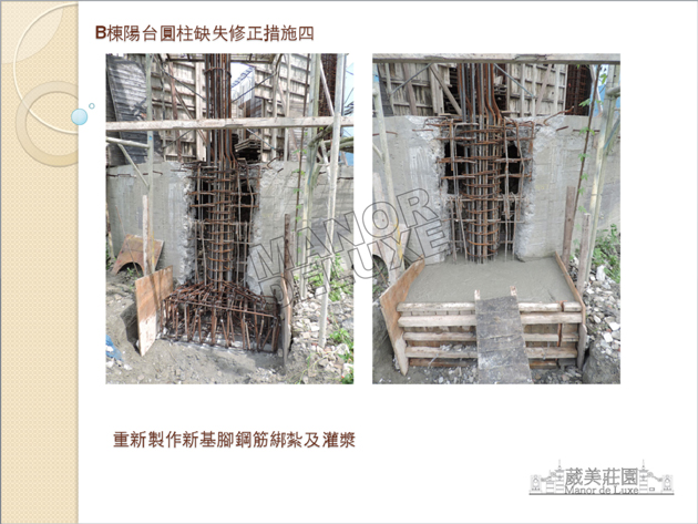

 樓主| 發表於 2016-5-8 11:28:46 | 顯示全部樓層
基腳鋼筋綁紮及灌漿
jsun8899 + 20 太棒了!

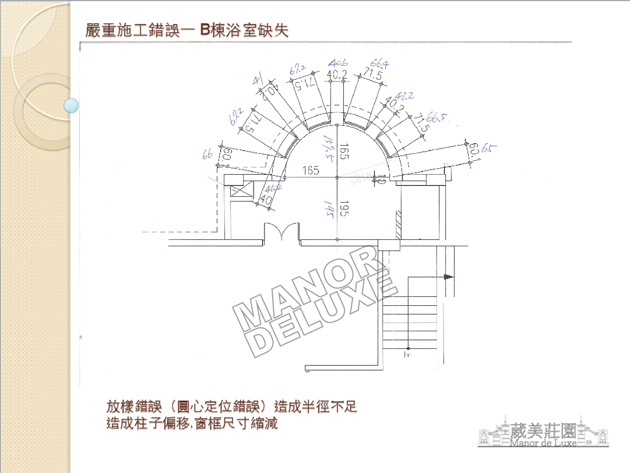

 樓主| 發表於 2016-5-8 22:01:22 | 顯示全部樓層
本帖最後由 tonychang 於 2016-5-8 22:03 編輯
B棟浴室放樣錯誤
jsun8899 + 20 太棒了!
