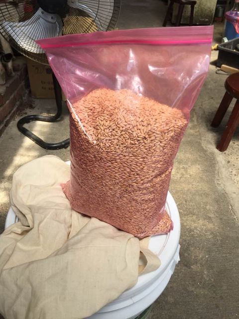

發表於 2017-3-21 21:14:18 | 顯示全部樓層
abelchen 發表於 2017-3-21 20:02

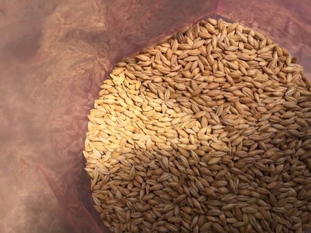

開始浸泡大麥,目標=發芽,以芽體長度為基準,根芽需0.5倍長,葉芽需1.5倍長。
大大你啥時要開始作~可以現場觀摩嗎? 看有什麼我也可以幫忙的
abelchen + 20 太棒了!

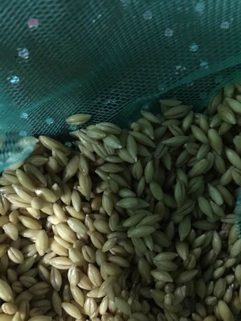

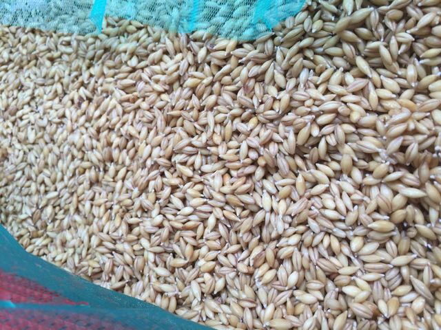

 樓主| 發表於 2017-3-22 07:57:21 | 顯示全部樓層
本帖最後由 abelchen 於 2017-3-22 08:05 編輯
一覺醒來, 幾乎都長出芽點了, 宣告浸泡完成. 接著照顧芽長.

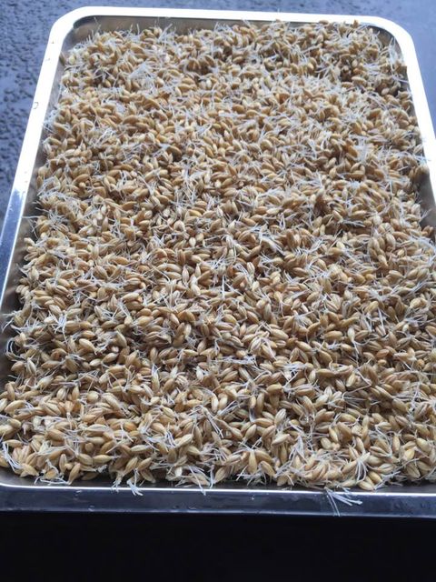

 樓主| 發表於 2017-3-23 09:25:58 | 顯示全部樓層
歷經2天後, 發芽完成, 立即進入乾燥程序.

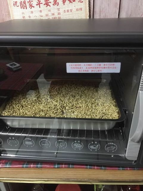

 樓主| 發表於 2017-3-23 18:00:28 | 顯示全部樓層
本帖最後由 abelchen 於 2017-3-27 13:40 編輯
乾燥完成,重量少了8%。準備烘焙,為了確認溫度找了一些資料,有50 60 70⋯各種說法莫衷一是,難以決定了!
剛剛用炫風烤箱試烤一盤,結論:設備不理想。低温控溫能力差&數量太少。
開始構思烤箱diy, 設備控的樂趣悄然興起.

烘烤完成,最高温75度,剛出爐時有明顯的清香,冷卻後就沒什麼味道了,估計是較低温烘烤的結果。用麻布袋裝入後玩搓搓樂,把乾燥的根鬚搓掉。裝袋進入等待熟成。為期兩週。

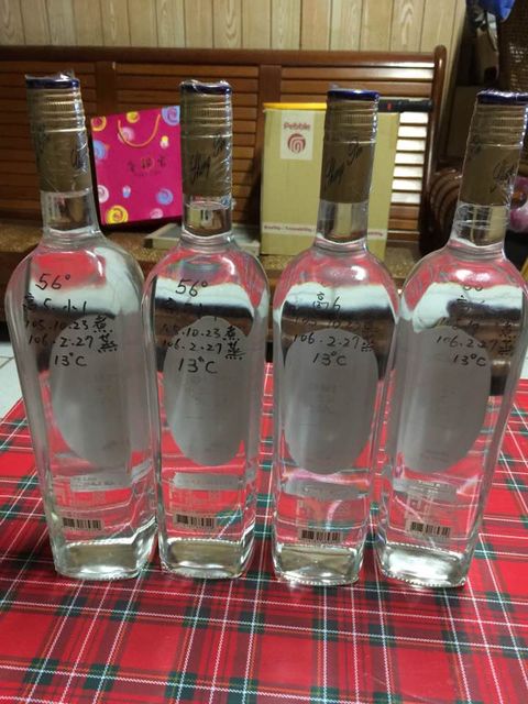

 樓主| 發表於 2017-3-28 16:00:06 | 顯示全部樓層
等待熟成的空檔, 可以準備後製程需要的器具. 目前為止都用家裡現有設備還沒添購任何工具. 可喜可賀.
曬一下自製的高梁酒, 去年買到的紅高梁已經全部做完。最後這四瓶喝完,接著喝啤酒。
