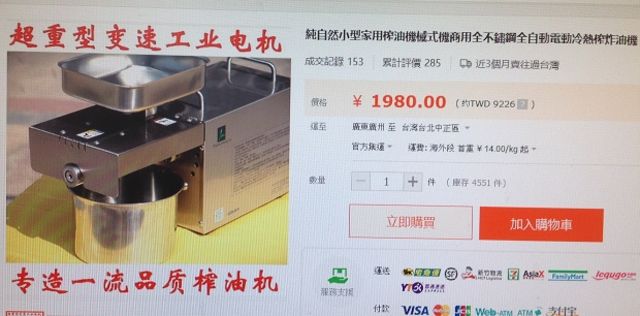

 樓主| 發表於 2017-1-18 12:41:33 | 顯示全部樓層
笨羊 發表於 2017-1-18 09:21
是這台吧?功率750W,台幣不到 8500元,我也有興趣。
https://world.taobao.com/item/528281065519. ...
功率問題應該與所榨原料標示有關,機器標籤標300-600w,說明書有標示750w.
其溫控下次使用時我會確認度數及是否恆定.
另外家用機具可控的部份(進料/出粕/溫控)幾乎沒有,這些都會影響品質.
馬達的功率如果有需要選購,無論何品牌不要迷思在大小,機具設計其它皆要配合.
有要求的話直上商業機種.

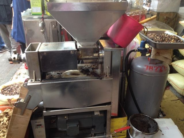

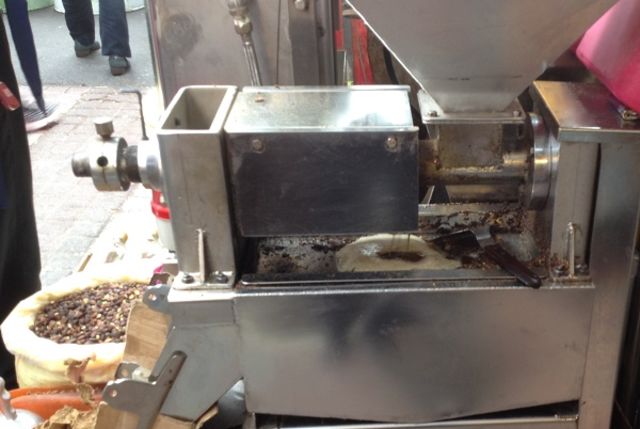

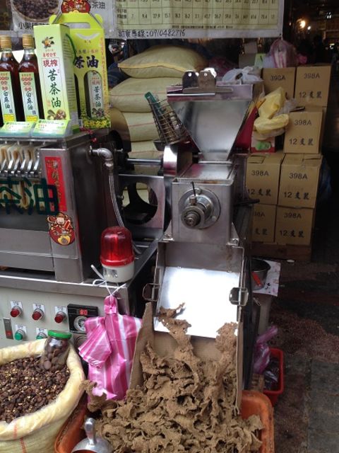

今天在迪化街看到的簡易商用榨油設備,賣油的老闆說要15萬我估應該10萬就夠了。
機具內容: 滾筒炒鍋 ˙榨油機˙葉片過濾器
參與人數 4威望 +80 收起 理由
Dogo + 20 太棒了!
阿妙 + 20
copy + 20
發表於 2017-1-18 15:28:25 | 顯示全部樓層
隨意栽 發表於 2017-1-18 14:52
沒有瞄到製造廠商名牌嗎?
看到一些賣苦茶油攤販都是使用這一種型式的.
如果是那個價格就語對岸的商用機差不多了!
但是人家外型美觀多啦!
Dogo + 20 太棒了!
阿妙 + 20
隨意栽 + 20 雲林北港 永新企業社

 樓主| 發表於 2017-1-18 16:28:58 | 顯示全部樓層
這台是台灣x崧製造40型的小型機.
賣油的老闆可能是買二手的15萬.
站內1-2年前有台二手8-9成的就賣1x萬.
新機15萬在台灣買不到,而且東西越來越貴了!
Dogo + 20 太棒了!
阿妙 + 20
隨意栽 + 20 的確 新機報價230K

發表於 2017-1-18 17:59:06 | 顯示全部樓層
本帖最後由 笨羊 於 2017-1-18 18:03 編輯
eastern 發表於 2017-1-18 17:26
揪團購會不會下殺一些呢?...
1500W 如果屬實,就值得買囉!我也考慮。
110V 必須配 20A 電線才不會跳電。
https://world.taobao.com/item/53 ... 4.0.0.YBm5vH#detail
] CZR309 電機設計達 1500W (真實功率,支持客户用儀器測量驗證)。
] CZR309 發貨重量36斤,發貨路程遙遠,運費貴。
