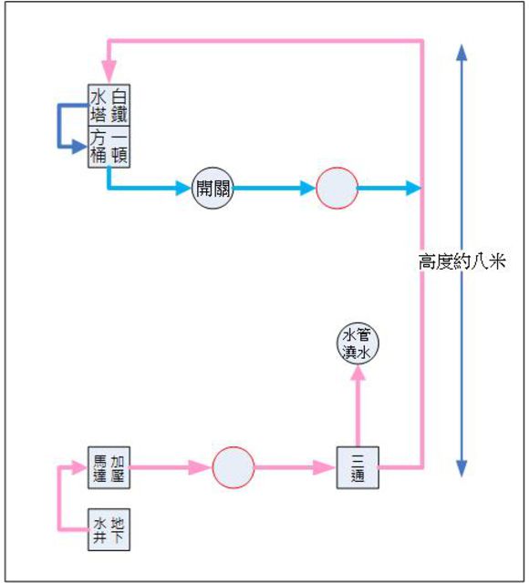

 樓主| 發表於 2023-11-23 11:25:30 | 顯示全部樓層
平時是使用下面水源抽水機直接抽水噴灑....
上方平台有兩個一頓的方形化學桶,上面架了一個一頓的白鐵水塔。合計三頓水一直沒有再運用...
現在想,上面的儲水桶透過相同的管線往下流,高度約八米水壓直接澆水,不知道可行嗎?
想請教~兩個紅色圈圈處是否需要加裝逆止閥?

發表於 2023-11-23 17:34:28 | 顯示全部樓層
本帖最後由 peichin 於 2023-11-23 17:37 編輯
歡樂小雞 發表於 2023-11-23 11:25
上方平台有兩個一頓的方形化學桶,上面架了一個一頓的白鐵水 ...
不知道你在水塔端是否安裝水位雷達來自動控制補水但是我會在加壓馬達和三通裝一個制水閥,三通和澆水管的三通出水口裝一個制水閥,一噸水塔出水處制水閥保留,逆止閥不需要。
淺藍色和粉紅色處應該也是有一個三通吧
這樣做會有一點小麻煩水塔加水就要開加壓馬達端制水閥,水塔加玩水後要關制水閥。
我也有檢了二個人家不要的白鐵水塔(1噸2噸)各一,水塔底部有小破洞我用AB塑鋼膠補好後串聯後儲水用來澆水果樹和菜用,水塔就僅加水塔架就放置在地上用地下水井到水塔進水全人工(手動接水管、開電抽水進水塔),加滿一次水用一個月。用一吋塑膠水管由水塔接到農舍田的末端用了14隻硬質水管,中間保留三個出水口。
歡樂小雞 + 20

發表於 2023-11-24 06:30:36 | 顯示全部樓層
正常水進儲水桶是從上方,出水是從下方,這裡頭有些關於重力、大氣壓力的學問。
想要從儲水桶出水來澆灌,從儲水桶再拉一條管路,接到原來澆灌的管路就可以了,當然接頭需要有個雙向三通閥,如果懶得找或是太貴,就在接水進澆灌管路的前端,用一個三通加上兩個制水閥來操作,看是讓那一邊的水進澆灌管路吧...
歡樂小雞 + 20

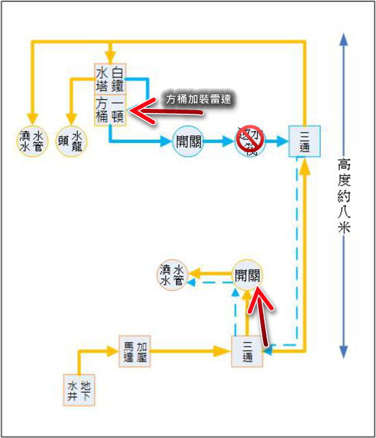

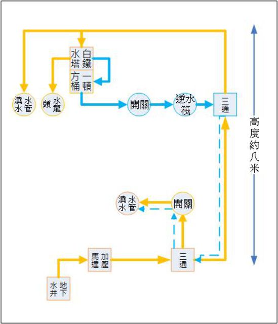

 樓主| 發表於 2023-11-24 08:51:52 | 顯示全部樓層
本帖最後由 歡樂小雞 於 2023-11-24 09:04 編輯
不好意思...
我更新了我的水線圖...
黃線..是目前的水管配線...
藍線..是準備要增加的水管配線...
藍虛線..是我沒有使用加壓馬達時希望可以使用的水流方式...
水塔中...是一顆約15公分的浮球,滿水位時才會止水....我希望只要有水,水塔盡量能保持滿水位...

發表於 2023-11-24 09:12:35 | 顯示全部樓層
你要澆水時,會手動去開藍線上的開關,澆完關掉的話,逆止閥可以不用裝
藍虛線是共用水管對吧
歡樂小雞 + 20

 樓主| 發表於 2023-11-24 10:19:36 | 顯示全部樓層
本帖最後由 歡樂小雞 於 2023-11-24 10:21 編輯
同學 發表於 2023-11-24 09:12
藍虛線是共用水管對吧
藍虛線是共用沒錯!
我是想裝了逆止閥就可以不用開開關關的,又怕裝了逆止閥,沒有抽水機的動力,黃色水管中的空氣向下而逆止閥端的水因壓力不夠水出不來..

發表於 2023-11-24 10:43:43 | 顯示全部樓層
歡樂小雞 發表於 2023-11-24 10:19
藍虛線是共用沒錯!
我是想裝了逆止閥就可以不用開開關關的,又怕裝了逆止閥,沒有抽水機的動力,黃 ...
不用裝逆止閥...
藍虛線直接裝去開關就可以了
覺得麻煩的話 黑色PE水管末端再裝個開關 意思一樣...
方桶那邊要加裝雷達 因為先出水是方桶 所以方桶一定要對水位比較敏感  一但沒水就先補水
而不是等到兩個桶水位都下降 才在補水
歡樂小雞 + 20
